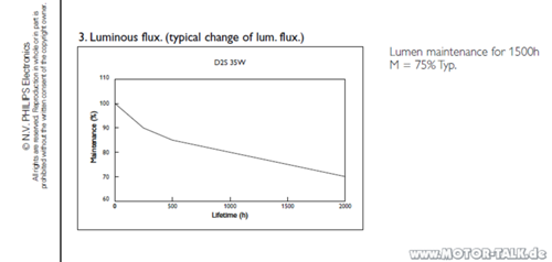

Wenn man Wert auf optimale Leistung legt, sollte man die Brenner nach ~1000 Std. tauschen.
Geht ja problemlos und kostest nicht die Welt ...
https://www.lichtex.de/.../
Philips-d2s-alterung
Xenon Brenner verlieren mit zunehmender Leuchtdauer an Leuchtkraft das ist absolut korrekt. Wie man der Grafik entnehmen kann anfangs im Verhältnis zur Lebensdauer sehr viel, danach flacht es etwas ab.
Edit: Xenon Lampen haben eine angegebene Lebensdauer von ca. 3.000-4.000h das soll wohl etwa einem Autoleben entsprechen.
Halogen Lampen verlieren auch mit zunehmender Leuchtdauer an Leuchtkraft aber nicht so viel wie Xenon Brenner.
Bei LED's verhält es sich ähnlich, hier ist aber der entscheidende Faktor die Chip Temperatur der LED, deswegen werden sie teilweise aktiv gekühlt z.B. bei Audi.
Generell wird das aber in einem deutlich geringeren %-Bereich liegen als bei Halogen und Xenon.
Eher ist hier der Ausfall eines (nicht auswechselbaren) Leuchtmittels das Problem.
BTW: Danke für das verlinken des Blog Artikel, sehr gut gemacht.
