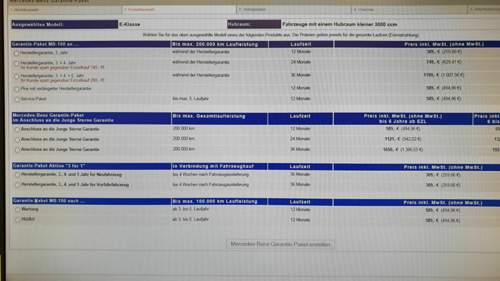

Meine MB 100 läuft im Mai aus und ich würde die gerne verlängern.
Kann man das gleich für weitere 2 Jahre machen?
Meines Wissens geht das immer nur für ein weiteres Jahr...habe mich selbst letztens schlau gemacht weil meine JS Garantie im September ausläuft und ich dieses Jahr durch die Garantie knapp 900,- € gespart habe...
Das ist nicht richtig, Sorry..........
Es kommt darauf an, ich habe erst im Okt 2018 für 2J abgeschlossen für 1121eur, ca. 60eur gespart, naja.
Im Anschluss an die JS geht bis 36Mon, z. B.
Hier mal die Übersicht..............
20190425-105012
Hmmm....bei meinem letzten Werkstattbesuch haben die mir auf meine Nachfrage hin einen kleinen Prospekt mitgegeben. Da waren die 24 und 36 Monate meine ich nicht aufgeführt. Kann sein dass das eine abgespeckte Version war. Deine Infos aus dem Netz sind da offensichtlich genauer....Danke fürs richtigstellen
