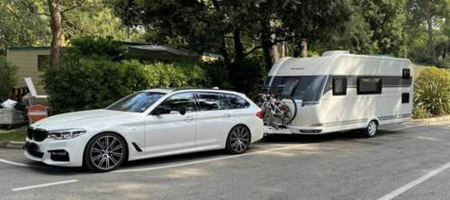

zu meinen Erfahrungen mit dem G31 520d Mild-Hybrid als Zugwagen:
Es ist der beste Zugwagen, den wir bisher hatten. Die Fahrstabilität und der Fahrkomfort sind sehr gut, eine deutliche Steigerung zum E61 und der war bereits gut. Überwiegend ziehen wir einen Dethleffs 560sk mit gut 1800 kg und 2,50 m Breite. Das einzige, was man bemängeln könnte, ist, dass der Verbrauch im Gespannbetrieb gegenüber dem E61 nicht nennenswert gesunken ist. Ich vermute, dass es daran liegen könnte, dass die Abgasreinigung auch im Gespannbetrieb voll genutzt wird, während der E61 dann wohl seine guten Manieren "vergessen" hat.
Zum Motor (520d mild-hybrid) im Gespannbetrieb:
Eine sehr deutliche Steigerung gegenüber dem E61 und dem G31 ohne Mild-Hybrid. Die Anfahrreserven an Steigungen sind über jeden Zweifel erhaben. Im Fahrbetrieb hinterlässt der Motor einen sehr souveränen Eindruck. Klar, man merkt einen 2,50 m breiten Wohnwagen auf der Autobahn, besonders an Steigungen, aber man hat in mehr als 99% der Fälle noch ungenutzte Leistungsreserven. Drehzahlorgien treten selbst an starken Steigungen nicht auf. Bei Anhängern mit geringerem Luftwiderstand (beladener Autotrailer oder Baumaschine mit gut 2 to) spielt der Zugwagen selbst an Steigungen damit. Ich würde daher die Entscheidung für den Motor von dem Einsatz im Solobetrieb abhängig machen. Alleine für den Gespannbetrieb muss man definitiv beim G31 keinen stärkeren Motor kaufen.

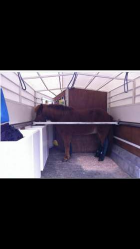

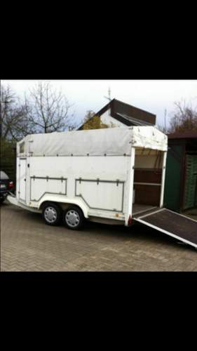

@Diesel-Bull schrieb am 7. Januar 2022 um 08:44:55 Uhr:
@BoernyOnAir : Pferdeanhänger mit 5 Pferden? Wie sieht sowas aus?
Für Islandpferde gibt es solche Hänger. Die Hotties stehen quer zur Fahrtrichtung darin und sind mit Stangen gesichert. Hab leider kein Foto auf dem IPhone. Ich suche mal.

Platz für die ganze Familie :)
Und von außen

Dafür sind die Stangen zwischen den Pferden. Sie können die Bewegungen so viel besser austarieren. Selbst mit schwer verletzten Tieren kann man so fahren, ohne dass sie sich abstützen müssen. Oder mit 1-2 auf Reisen gehen und das ganze Gefährt dann als Offenstall verwenden. Rein-raus immer vorwärts und ohne, dass sie jemand ziehen müsste. They love it :)
