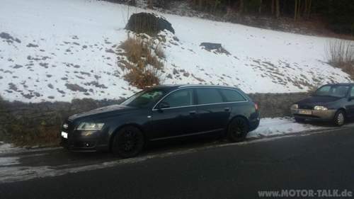

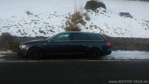

Sooo seit gestern sind die Federn drin. Alles in allem ist alles gut gegangen und alle Schrauben gingen auf trotz 200tkm. Optisch ist er gerade hinten natürlich meiner Meinung nach deutlich runter gegangen, vorn wirkt es etwas weniger. Ich hoffe vorn setzt er sich durch das Motorgewicht noch ein paar Millimeter da es optisch hinten tiefer ausschaut als vorn :( Insgesamt hoffe ich allerdings auch das er hinten "nicht" noch weiter runtergeht da es schon ziemlich viel ist und selbst die 16 Zoll Winterreifen nun ganz ordentlich im Radhaus stehen. Wenn man dahinter steht wirkt das ganze Auto jetzt viel kleiner, hinten ist es auf jedenfall derzeit am auffälligsten. Frage mich grade wie da die 20 Zöller drunter passen sollen :eek:
Fahrtechnisch finde ich es auch deutlich härter jetzt (und das mit 205er Winterreifen)... Naja, was tut man nicht alles :D

Ganz schön runtergekommen der Gute :)
Vorne finde ich ihn perfekt, hinten etwas zu tief :)
Themenstarteram 4. Februar 2014 um 19:16
Stimmt. 40mm sind das sicher nicht (kommt man sich gleich wieder vor wie Anfang 20 :D :eek: ) Es sollte ja lediglich nicht mehr so beschissen mit den 20ern aussehen. Nunja, ich fahr jetzt mal ne Weile und dann mal schauen ob sich noch was tut vorn.
