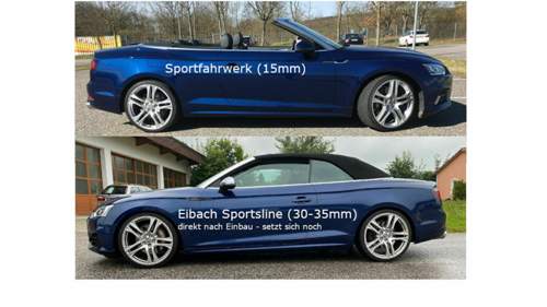

Hier meiner mit Eibach Sportsline 35mm - vorher/nachher
9x20 - ET25 - 255/30

Das sind dann bei vorher Vorhandenem SLine Fahrwerk 20 mm Netto oder ?

Habe es exakt nachgemessen:
VA/HA - neu/alt: 65,8/68,6 - 66,3/69,3
Fazit: Sogar direkt nach dem Einbau sind es effektiv 30mm (netto)
-> Ich entschied mich für diese, da ich eben von der "Effizienz" der Eibach-Federn hörte...

Wo sind das denn 30mm?
Wo? Direkt am Auto! (Boden bis Radlaufkante)

Wenn ich nach deinen angegebenen Maßen vorher/nachher gehe aber nicht!
Ich stehe wohl auf dem Schlauch.
VA: 65,8 - 68,6= -2,8 cm
HA: 66,3 - 69,3= -3 cm
-> ist Mathematik etwa Ansichtssache?
Entschuldigung, habe bei der VA um 2mm übertrieben...
:D Ok, das lasse ich so gelten!
Wenn ich nun von deinen Angaben ausgehe müssten die Pro-lKit Federn dann „20“ mm tiefer werden wie das Sline Sportfahrwerk.

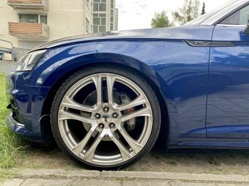

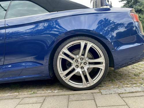

Nun sind 10 Tage um, und ich maß erneut nach. Haben Sie sich vlt. noch etwas gesetzt? - Ja!
Maße alt:
Maße neu:
VA: 65,3 - 68,6= -3,3 cm
HA: 66,0 - 69,3= -3,3 cm
Fahrgefühl ist echt spitze. Sollte man es jedoch mit der Wirbelsäule haben, wäre es nun evtl. zu hart ;-)
Bin positiv überrascht - gerechnet hätte ich zum jetzigen Zeitpunkt mit max. 2-2,5cm/Achse
