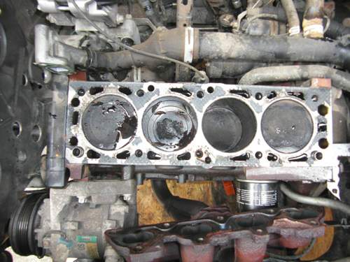

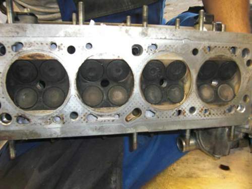

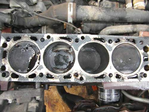

arbeite bei opel....also kann man sagen das ich auch viel mit autos am hut habe ;)
aber überleg doch mal wenn der dann auf 10.000km 10l öl verbraucht wie soll der verbrennungsraum dann aussehen? das kann nicht normal sein.... dann würden die das öl nicht nutzen weil sonst kann ja nie ein intervall von 30.000km zustande kommen....dann müsste ich ja nie ein ölwechel machen wenn ich nach 30.000km schon 30l öl nach gefüllt habe....das der öl verbrennt ist kla aber auf 1.000km 1l?
Ich kann dir sagen wie der aussieht , als er 1 Liter auf rund 800 Km gebraucht hat so wie meiner siehe Bilder .
Gut bei mir waren die Kolbenringe ein wenig schwach bei der Sache bzw die Ölabstreifringe .
Dann haben entweder viele Astras die ich kenne ein prob mit den Ringen oder liegen grade so in der Toleranz .
Wie gesagt wir haben in der Firma 2 H Astras brauchen beide rund 1 Liter Öl auf 1500 Km mit 0W30 was von Opel aus drine ist .
Mit dem 0W40 von M1 liege ich mittlerweile bei rund 1 Liter auf 10000 Km . Das habe ich jetzt nicht nur bei Opel beobachtet sondern auch bei VW und anderen Marken . Die Foren sind voll damit mit erhötem Ölverbrauch durch LL Öle !!
Gruß Hunter
