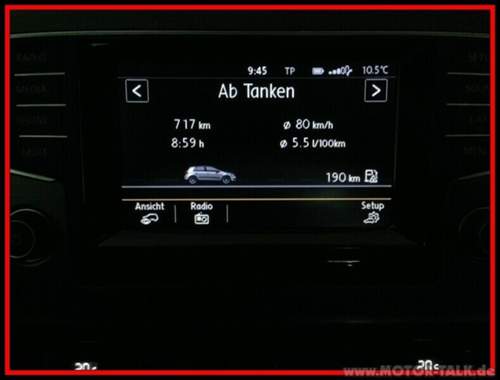

Gestern ging es wieder @ Home.
Ohne zu tanken auf den Rückweg gemacht.Sonst wurde immer vollgetankt, damit es gut reicht.
Ein paar Baustellen waren auch dabei.
Reisegeschwindigkeit so zwischen 120 -140 Km/h, zu 80 % mit Tempomat die Klima ist bei mit immer an.
Mittlerweile lässt sich der Tempomat vom Mufu-Lenkrad "blind" bedienen. Ich finde die Funktionen und Anordnung der Tasten am Lenkrad nach kurzer Eingewöhnung sinnvoll angeordnet.
Wie schon weiter oben zu lesen, ist der 6.Gang kein Schongang und der Golf beschleunigt recht gut damit.
Zurückschalten habe ich beim Spurwechsel auf der AB nicht müssen.
Kaum zu glauben, 5 L kleinerer Tank und trotzdem eine sehr gute Reichweite, fast auf Dieselniveau 🙂
