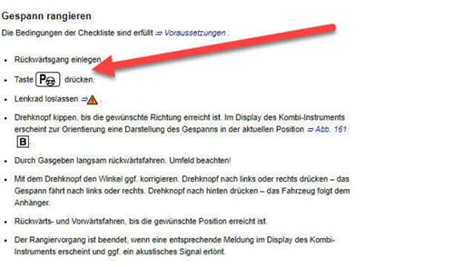

Versuch mal die Tast im Screenshot ein zweites mal zu drücken, vielleicht stellt sich dann etwas um.
Ansosnsten würde ich im MIT in den Einstellungen unter "Car" mal schauen, ob es da ggf. noch einen Eintrag zum Trailerassit gibt.
Da ich selbst kein Anhänger habe gibt es den Trailerassist bei mir folglich auch nicht.

@Huiwaellerallemol schrieb am 2. Dezember 2017 um 11:31:28 Uhr:
Betätige mal die Funktion für die Wahl längs oder quer einparken.
Hallo @Huiwaellerallemol,
dafür gibt es eine Funktion zum betätigen 😕
Ich dachte, es wird automatisch erkannt, ob längs oder quer.
Kannst Du mir bitte mitteilen, wo ich die Funktion finde?
Danke + Gruß
Alex
Ich habe das DM in Bj. 2017 und da erscheint beim drücken des PLA re. eine Leiste im Display
mit den Ikon Quer, Längs, Trailer (obwohl ich keine AK. habe) und ich glaube noch eine 4. Möglichkeit. Hier kannst du die gewünschte Einstellung wählen.
Ist beim 2018er auch noch so. Den Schalter rechts neben dem DSG Hebel oder dem Schaltknauf drücken. (Symbol für den Parklenkassistent).
Jedes Drücken schaltet die verschiedenen Modi durch.
