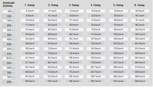

Ich habe eben mal mit meinem Rechner gespielt - und mich vorher über die Daten des M22 "schlau" gemacht. Das ist nun wirklich anders übersetzt als das bei mir verbaute M32! 6. Gang M22 0,698, M32 0,805 - Achse M 22 3,56 - M32 3,35
Nach "meinem" Rechner ist ein Astra K mit M22-Getriebe und 225/45-17 bei exakt 4800 U/Min 224 km/h schnell (echte km/h wohlgemerkt). Mein K mit M32-Getriebe braucht für die echte V/max von 215 km/h genau 5100 U/min bei der 16Zoll-Serienbereifung.
Jo,Erstäter
es wird immer kleine Differenzen bei Rechnungen geben,
das ist auch vollkommen Normal !
die Drehzahlen des M22 bei welchem Gang ,welche Geschwindigkeit ,
mit meinem Rechner , im Bild
da ist ja das M22 bzw S+S besonders Spritsparend ,
gegenüber dem K Astra ohne S+S und M32 .
mfg
Gaenge-drehzahlen-k-astra
@rosi03677 schrieb am 23. Mai 2018 um 21:21:53 Uhr:
Jo,Erstäter
Das ist wohl wahr! Wobei es ja für uns "Ottonormalis" auf ein paar km/h hin und her auch nicht ankommt!
(So lange die Grundtendenz korrekt ist)
