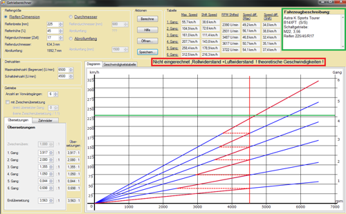

Moin
ich wuste das es für manche Ungläubig ist !
deswegen mal ne kleine Tabelle ,im Bild
was theoretisch möglich ist,ohne Rollwiderstand und ohne Luftwiderstand ,
wobei der Luftwiderstand das entscheidende ist !
deswegen schrieb ich auch im Beitrag -
alles laut Tacho und Drehzahlmesser und kein Wind !
es war Ebene und weder Rücken -noch Gegenwind .
aber auch bei Getrieberechnern stimmt nicht immer alles !
ob die angezeigte Drehzahl vom Motor nun
bei 223 km/h war oder bei 227 km/h war k.A ,denke aber eher bei 223 km/h .
Erstaunt war ich selber darüber und
natürlich hatte ich kein 2tes Navi drinn um die Geschwindigkeit gegenzuchecken .
in den 1990er Jahren gingen die Tacho,s bei V. und A... bei 100KM/h um ca 10 km/h vor ,
um dem Endkunden eine höhere Geschwindigkeit vorzugaukeln !
das stellte man immer bei der Taxameter-Prüfung fest ,Wegstreckenprüfung .
Opel hatte da so 2 - 3 km/h Abweichung !
wie weit der Tacho im K Astra vorgeht ,k.A. !
Interessant evtl ,
auch 2 neuere Passat und ein Superb sind am K Astra an diesem Tag und
unter diesen Bedingungen auf dieser Fahrt gescheitert .
ein Passat davon hatte einen 2,0er Diesel ,andere Motoren unbekannt !
mfg

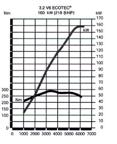

EDIT,
für eine genauere Berechnung fehlen die Daten
von Motorleistung/Drehzahl und Drehmomentverlauf ,
ein Diagramm ,so in der Art wie im Bild !
Theoretische-geschwindigkeiten-k-astra
V-6-drehmoment

auf der A 4 bei freier Strecke , sonst hätte ich es nicht gemacht ,
einmal 223 km/h und 227 km/h gefahren mit ca 4100-4150 U/min .
...... da sind wohl eher 5100-5150 U/min gemeint - oder??
