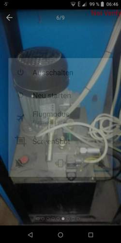

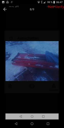

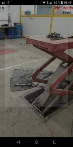

Ich habe jetzt ein Angebot einer gebrauchten Texo Genius Pso 3 Scherenbühne die 16 Jahre alt ist und Gewerblich gebrauch wurde um 1000 Euro!
Kennt zufällig jemand diesen Hersteller, da im www. nichts zu finden ist?
Noch nie gehört.
Bilder wären vllt mal sinnvoll. Aber bitte Bilder, auf denen man die Bühne auch erkennt 😁
Hallo!
Hier mal die Bilder der Bühne.
Dankeschön
