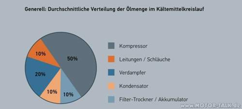

Anbei noch eine Grafik über die typische ölverteilung im System, könnte für dich interessant sein. (Quelle : Hella-Behr, Werkstattunterlagen)
Gesamtmenge Öl im System beträgt 150 ml, im filtertrockner und Kondensator befinden sich im Durchschnittsfall also je 15 ml (10% von 150ml). Praktisch kann das aber auch stark schwanken wenn die Anlage zuvor zb. mit deutlich zu wenig Kältemittel im betrieb war,

Die Leckstelle am Klimakondensator ist ganz unten rechts am vertiaklen Rohr, das mit den Kührippen verbunden ist. Es könnte daher auch möglich sein, dass ein Teil des Öles, das mal im Kondensator war, ausgelaufen ist. Wie könnte man dieser Problematik begegnen?

Das ist schwierig, wenn am Austrittsloch deutlich Öl zu sehen ist wird wohl etwas ausgetreten sein, die frage ist nun auch wie groß war das Leck. Wenn nur winzig dann hat es nur etwas mit Kältemittel mitgerissenes Öl rausgedrückt, das ist unproblematisch. Wäre ein deutlich großes Loch dann könnte die gesamte Kondensator-ölfüllung da raus sein. In dem fall würde ich anhand der vorgezeigten Rechnung neubefüllen, also 10% der gesamtmenge, wären bei dir 15ml.
Miss mal was du noch rausbekommst, Denk dran, Öl läuft langsam, musst das Teil einen Moment über dem Messbecher halten. Kommt annähernd gar nichts Fülle 15 ml rein, kommt aber etwas messbares zusammen dann die gemessene Menge + 10 % (Verlust durch Anhaftungen im Bauteil) also bei gemessenen 10 ml kannst du dort gut 11ml einfüllen... Oder von mir aus auch 12ml.
Zuviel Öl im System ist erstmal nicht schädlich für den Kompressor, es verringert bei deutlich zuviel Öl aber etwas die kühlleistung. Zuwenig führt unweigerlich zu Kompressorschäden. Im Zweifelsfall lieber einen kleinen "Schluck" mehr.
