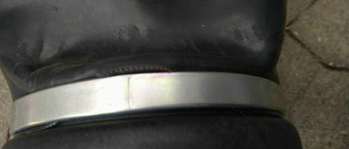

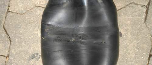

Zu der Bilder Sammlung von beschädigten Arnott Federn, habe ich mal eins von einem Bilstein. Die Einzelheiten dazu können in einem Beitrag von mir nachgelesen werden.
Da die Bilder beim ersten mal nicht wollten.
Auf dem 2 Bild von Dir sieht man dass der Balg aufgescheuert wurde -> da hatte einer keine Ahnung oder keinen Bock und hat beim Einbau Mist gebaut.
Hallo
Da würde kein n Mist gebaut. Auf dem anderen Bild bitte genau hinschauen, da sieht man da der Luftbalg aus der Verpressung gerutscht ist. Und da bei der Fahrt besetst mit 3 Erwachsenen und 2 Kinder. Bis zum Stillstand hat da natürlich auch etwas geschleudert. Die Kosten sind heute auf meinem Konto eingegangen.
