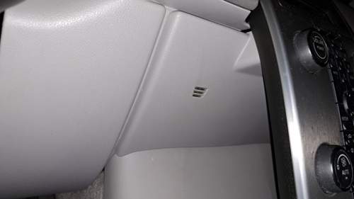

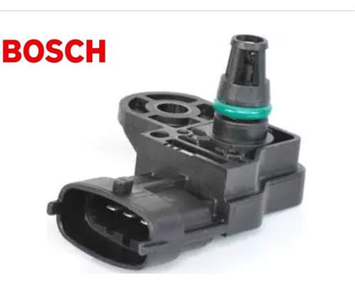

Guten Tag
Weiß jemand wo der Ladedruck Sensor beim C70 D5 sitzt und der Atmosphären Sensor
Bekomme jedesmal beim Starten diese zwei Meldungen
So in etwa sieht der Ladedrucksensor bei dir aus. Und der Innenraumsensor unter der Abdeckung hinter dem Display vom Radio,dort befinden sich auch kleine Schlitze auf der Höhe des Sensor
Screenshot-20240402-122046-chrome
Danke aber wo finde ich das Teil im motorraum der Ladedruck Sensor ist nicht an der ansaugbrücke und nicht im Druck Rohr ?????
Und bei dem anderen hinter dem Radio Display oder oben am Navi Display am Radio konnte ich nicht sehen
Sollte bei deinem C70 auch so aussehen. Hinter diesen Schlitzen ist der Sensor für die Innenluft. Der Ladedrucksensor hingegen war beim V70 auf dem Rohr aber beim C70 oder bei meinem V50 T5 sieht etwas anders aus. Ich fahre auch zur Zeit nur Benziner ausser unser WoMo.
20240402
Ok danke werde es mir morgen anschauen
Der LDS ist am Ladeluftkühler. Nur weiß ich nicht mehr ob links oder rechts. Aber es ist dann ja selbsterklärend.
Untere Abdeckung weg und die Abdeckung an der Stoßstange, dann müsste man das gute Stück schon sehen. Ich hatte die Stoßstange ab, deswegen weiß ich nicht, ob die nicht auch weg muss.
Aber auf YouTube gibt’s prima Videos. V50 Frontbumper removal.
