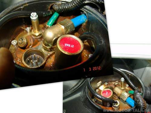

Ich fahre über 3 Jahre einen Focus ST mit ICOM Gasanlage. Die Anlage lief top. Man merkte beim Fahren keinen Unterschied zu Benzin, nur im Geldbeutel tat es nicht mehr so weh, mal aufs Gas zu gehen ;).
Plötzlich startete die Pumpe erst sporadisch nicht mehr und blieb dann gänzlich aus. Nach kurzer Recherche bin ich auf Wolfgang Vetter aus Mainz-Kastel alias Wolf123 oder auch ICOM-Worker und was weiß ich, wie viele Namen er noch hat! Ich dort angerufen und das Problem geschildert. Herr Vetter hat gleich erst mal gesagt, der andere Umbauer habe eh nur Scheiße gemacht, ohne dass er irgendwas von dem Einbau wusste. Und was er schon alles gesehen habe, was andere Umbauer so verzapft hätten. Er meinte, dass die Pumpe kaputt sei und er würde mir eine Bigfood Pumpe einbauen. Danach hätte ich nie mehr Probleme. Am Telefon sagte er, die Kosten werden sich auf 900,- € belaufen, da ja viel gemacht werden müsse wie z.B. ein neuer Kabelbaum für die Pumpe usw. Das war erst mal ein Schock, aber ok, danach sollte ja nie mehr ein Problem mit der Pumpe auftreten.
Also Termin gemacht und hin gefahren nach Mainz-Kastel zu Autogas-Vetter! Dort angekommen war ich erst mal leicht schockiert darüber. wie es da aussah. Er fand auch einige Werkzeuge nicht auf Anhieb und schob die Schuld dafür auf seinen „Gehilfen“.
Nachdem er dann meine Anlage begutachtet hatte, bemängelte er erst mal zig Dinge: das hier ist Scheiße und das hier auch und hier hat der Umrüster Mist gemacht und da. Er redete einfach alles schlecht! Man bedenke, die Anlage lief absolut sauber bis zum Pumpenausfall und ich bin sehr penibel das Fahrgefühl angeht! Nachdem dann Herr Vetter hinten am Tank kurz am Kabel wackelte, ging die Pumpe wieder an und es stellte sich heraus dass es nur ein Wackelkontakt war!
Allerdings betonte er gleich, dass es eine zu schwache Pumpe sei und er hat dann ein Druckmessinstrument im Motorraum angeschlossen, um den Pumpendruck zu messen! Dies ergab, dass die Pumpe noch die volle Leistung erzielt, die sie bautechnisch leisten kann!
Allerdings meinte Herr Vetter dann, das sei zu wenig Leistung für diesen Motor und auch das Gemisch sei zu mager! Er hat mich eingeschüchtert und hat mit tausend Argumenten um sich geschmissen, dass das alles nix taugt! Und welche Schäden mein Motor auf längere Sicht davon tragen würde.
Ich dachte an die vielen Lobsprüche in sämtlichen Foren für ICOM-Worker, Wolf123 und wie er noch heißen mag gedacht und ihm das abgekauft! Nachdem ich anfing, ein paar Dinge genauer zu hinterfragen, meinte er doch tatsächlich: „Normal müsste ich Sie rauswerfen. Das ist ja nicht zu glauben, wie misstrauisch Sie sind!“

Es stellte sich dann heraus, dass er gar keinen neuen Kabelbaum eingebaut hatte, weil mein alter noch völlig in Ordnung gewesen sei. „Man muss ja nichts machen, was nicht gemacht werden muss also haben wir den so gelassen!“ Vorher hatte es noch geheißen, dass mein Kabelbaum nicht zur neuen Bigfood passen würde. Aus- und Einbau sei ziemlich aufwendig. Obwohl dies also gar nicht notwendig gewesen war, HATTE SICH AM RECHNUNGSPREIS ABER NICHTS GEÄNDERT, WOBEI DAS EINE DER AUFWENDIGSTEN ARBEITEN GEWESEN SEIN SOLLTE LAUT VETTER)
Als sein Gehilfe dann hinten den Tank geöffnet hatte und die Pumpe rausholen musste, kam er erst mal zu mir, hielt mir seine Hände unter die Nase und sagte: “mit diesen Händen muss ich nun wegen Ihnen da rein fassen!“ Ich weiß nicht, was er mir damit sagen wollte. Dann wechselte der Gehilfe die Bigfood aus und baute meine alte funktionierende Pumpe rein (Ich hoffe auch das es meine war und sie nicht eine andere genommen haben ich traue dem Vetter alles zu).
DIE GANZE RÜCKRÜSTUNG AUF MEINE ALTEN TEILE HAT EINE KNAPPE STUNDE GEDAUERT!!! JETZT BEDENKE MAN ABER DER EINBAU DER BIGFOOD SOLL MEHERE STUNDEN IN ANSPRUCH GENOMMEN HABEN!
Vetter behauptete ja auch vor Auftrag, bei jedem Pumpenwechsel muss kalibriert werden und bei meinem Wagen sei es dringend notwendig, da der nun die ganze Zeit schon mit einem zu mageren Gemisch liefe. Allein das würde 2 Stunden dauern! Ich fragte seinen Gehilfen mal, als er am Schrauben war, wie lange das Kalibrieren gedauert hätte und er meinte ca. eine Stunde!!!
Nachdem dann meine alten Teile eingebaut waren, fragte ich Vetter noch, wie wir das mit dem kleinen Lackschaden machen. Er solle das doch bitte seiner Haftpflicht melden! Er daraufhin wieder nix gesagt, nur eine Kamera geholt und Fotos davon gemacht. Sein Gehilfe meinte, dann ist damit doch unsere Arbeit bezahlt! Man muss sich das mal vorstellen, die versauen das Auto und meinen es wäre ok so!
Wir sind dann zur nächsten Tankstelle, Gas rein und siehe da, das Auto lief wieder sauber wie vor der Abgabe auch lediglich die Pumpe macht mehr krach als vorher! Aber Vetter meinte immer er hat sauber gearbeitet!! Einmal ging dann unterwegs die Anlage kurz aus. Ich hab neu gestartet und seitdem läuft sie wieder einwandfrei!

Verarscht wurden Sie von Ihrem Vorumrüster, mit der nicht passenden Multiventilplatte.
Im Bild sehen Sie eine ebenfalls vergammelte Multiventilplatte eines Kunden, den wir heute Glücklich machen wollen (Obligatorisch ebenfalls mit Rechnung:cool:).
Hier fällt auf, daß das Siegel übereinstimmt, es sich hier um die ursprüngliche Platte handelt und auch der Füllanschluss der richtige ist, mit der Entlüftung Tank übereinstimmt.
Also, völlig ander als bei Ihrem Tank, der Grund auch, warum wir mit Zeitaufwand das festgefressen Teil lösen mussten..
X steht einmal für den Füllwinkel, der im Gegensatz bei Ihnen nicht auf einem Hals sitzt, und für die passende Durchführhöhe.
Das Gammeln der Multiventilplatten beruht auf eine definitiv falsch geführte Tankentlüftung, in der Spritzwasser das Multiventil umspühlt.
