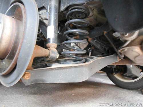

Hallole
Zu Original Rostbremse ...
Die war am Ex - A3 8P ( Mod. 2004 ) an der HA um Welten schlimmer als aktuell am Touri .
Hat in meiner Region wohl weniger mit mal mehr oder weniger Winter zu tun .
( http://www.motor-talk.de/.../...dzeit-ein-einzelfall-t2585618.html?... )
Aktuell , nach ca. 5 Jahren und ca. 82.000 schaut's so aus ... die Beläge an der HA sind fast an der Verschleißgrenze.
Und der TÜV läßt demnächst grüßen ...
Siehe Bremsen Pics beim WR / SR - Wechsel vor kurzem + etwas drum herum
Traue den Bremsscheiben an der HA , wegen Rostansatz im äußeren Bereich + folgende Ausblühungen aber keine weiteren 5 Jahre zu , wenn ich jetzt nur die Beläge wechsel , kann ich wohl in ca. 2 Jahren erneut die Beläge + die Bremsscheiben wechseln ...
Dann kann wohl derzeit schon an eine Komplett - Erneuerung an der HA in's Auge sehen .
An der VA sollte es wohl noch bis ca. 120.000 ausreichend sein .
Im Winter beim Austausch der WR in einer Freien Werkstatt hab ich mich mal grob über Bremsen & Co. informiert .
Diese Werkstatt verbaut nur Bremsen - Produkte von ATE und Bosch .
Preislich kleiner Vorteil für Bosch ... bei den Belägen.
Power - Disc bzw. Gelochte Bremscheiben stehen aber nicht auf meiner " Must have " - Wunschliste.
Eben noch gefunden ...
http://www.motor-talk.de/.../2-0-fsi-neue-bremsen-t4517864.html?...
Hermy

Hallole ...
Bin mit meiner angehenden " Rostbremse " Ende Juni - 2013 mit " Null - Problemo " über den TÜV gekommen 🙂
Der " Tüffi " hat nur etwas " Rostnarben " vermerkt .
Einen aktuellen / schnellen Handlungsbedarf hat dieser nicht gesehen .
= Etwas Rost ... Bremsbeläge HA = damit fahren Sie bestimmt nochmals ca. 10.000 km ... Bremswerte VA & HA völlig ok .
Damit kann ich meine Bremsen HA - Austausch Aktion etwas nach hinten verschieben 🙂 und hier noch Infos sammeln ...
Hermy
