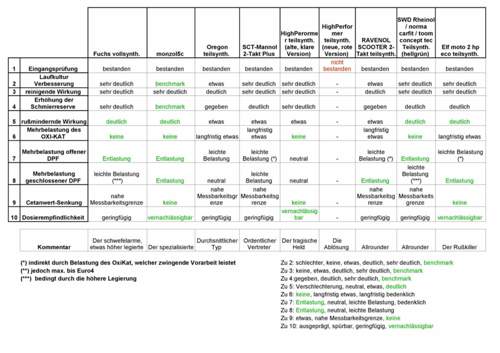

Die Tests von Monza sind aber auch nicht nach wissenschaftlichen Standarts gemacht worden.
Okay, es wurde mal der hffr-Wert analysieren lassen im Labor.
Das hat schon Aussagekraft.
Aber eigentlich sagen seine Tests auch nicht mehr aus als die unabhängige Studie die das Gegenteil aussagt.
Eine wirklich unabhängige Betrachtung fehlt halt komplett.
Ich hatte seit 30.000km gepanscht und nen Motorschaden.
Komplett verkokter Injektor.
Das wird sicherlich nicht am panschen gelegen haben.
Aber die immer wieder beschriebene Reinigungswirkungen hat das Zeugs wohl offensichtlich auch nicht.
(In der Datei von Monza ist die reinigende Wirkung als "sehr deutlich" beschrieben.)
Der Injektor ist 60.000km später immer noch im Auto verbaut. War nach Reinigung im Ultraschallbad komplett in Ordnung, alle Werte im Sollbereich.
