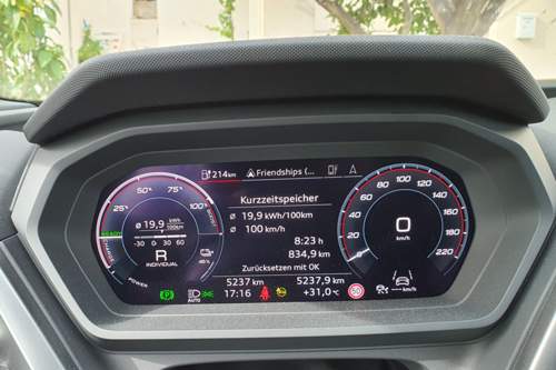

Ankunft (Bild) mit 19,9 kW/100km bei 100km/h Durchschnitt. Es war kein Stau auf Grenzen oder Mautstellen (immer nur 2-5 Autos vor mir). Die Klima war auf 21° im ECO-Mode und das Auto war mit einem freien Rücksitz fast voll beladen.

Ankunft-20220623-171628-cr
