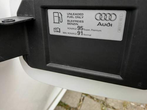

ROZ 91 steht bei mir im Tankdeckel 😉

Das mit den 91Roz steht in meiner Tankklappe und Betriebsanleitung.

Ja in meinem Tankdeckel steht auch ROZ91/ROZ95 (siehe Bild). Tut nach dem Tuning aber nichts mehr zur Sache 😁
Die renigende Wirkung von ARAL-Additiven wurde angeblich vom TÜV bestätigt, eine höhere Effizienz nicht (darum geht es ja auch nicht). Sollte ich also vielleicht doch mal eine Zeit lang tanken (gibt es hier nur kaum).
Im Grunde ging es mir aber tatsächlich nur darum, ob ich mit einem auf 98Oktan abgestimmten Fahrzeug auch MAL 95 Oktan tanken kann... In der italienischen Provinz kann es durchaus vorkommen, dass bei 95 das Ende der Fahnenstange erreicht ist... Allerdings ist da dann auch bei 130km/h aber auch Ende auf der AB 😁
