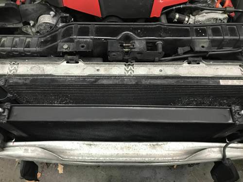

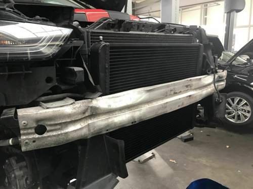

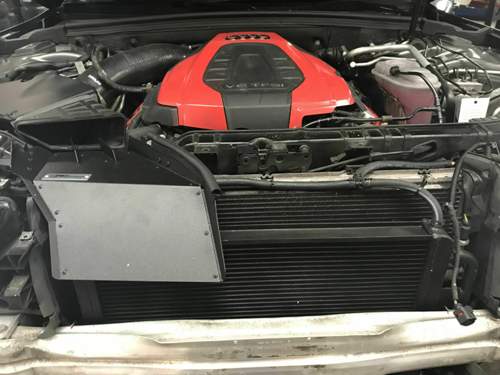

So, bei APR gibt es nun wieder 15% auf die Software und ich habe auch schon Angebot vorliegen.
- Stage 1 + TVS Getriebesoftware
- Stage 1 + TVS Getriebesoftware + APR Kühl-Performance-System
- Stage 2 (Single Pulley)+ TVS Getriebesoftware
- Stage 2 (Single Pulley)+ TVS Getriebesoftware + APR Kühl-Performance-System
Das APR Kühl-Performance-System wurde mir auf meine Nachfrage der Standfestigkeit empfohlen, dann aber von mehr Leistung gesprochen.
Jetzt meine Frage:
Trägt der größere Kühler wirklich für ein schonenderes Tuning bei oder erhöht das ggf. nur die Leistung (mehr Luft bei gleichem Volumen) oder ist sogar das Gegenteil der Fall (höhere Temperaturen durch mehr Luft)?
Immerhin kostet das Teil auch nochmal über 1.000 € + Einbau...
Wenn der Kühler dem Gesamtsystem das Tuning etwas zuträglicher macht, bin ich gerne bereit das Geld auszugeben. Wenn ich aber nur mehr Leistung (oder die Leistung permanenter auch an heißen Tagen) habe, würde ich mir das sparen...
Vielen lieben Dank!
Den großen LLK brauchst du in Deutschland bei einer Single-Pulley Konfiguration idR. nicht. Ab Dual-Pulley macht es Sinn, um die Ansauglufttemperatur zu reduzieren.
Standfester wird es dadurch auch nicht unbedingt. Wenn es zu warm wird, fängt das Steuergerät an, Zündung zu ziehen oder den Ladedruck zu reduzieren.
Ok, das heißt ggf. wird halt die Leistung reduziert? Was heißt Zündung ziehen? Das der Motor ausgeht? - Sorry für die blöde Frage (ich weiß es halt nicht besser) aber auf der Autobahn wäre das ggf. nicht so vorteilhaft.
Und kann man "idR" ggf. noch ein klein wenig konkretisieren? Letzten Sommer hatten wir hier auch 36 bis 38°C (tendenz steigend). Und es ist ja ein Cabrio - also ein Sommerfahrzeug...
Wenn das aber erst ab 45°C was bringt, kann ich drauf verzichen - kann man aber wahrscheinlich so nicht sagen, nehme ich an?
Aber vielen lieben Dank schon mal für deine Antwort!!!
Zündung ziehen heißt wohl, dass das Steuergerät die Zündung "zurück nimmt" bzw. die Zündwinkel anpasst, was wiederum zu reduzierter Leistung führt.
Keine Sorge, der Motor geht dir dann nicht deshalb aus 😉
Phuuu, da hab ich ja wieder mit meinem Fachwissen geglänzt 😁😁😁
Vielen Dank!
Naja, wenn mir jetzt noch jemand nen Tip hat zum LLK (ja/nein), wäre ich sehr dankbar. Aber wie gesagt, will halt auch im Hochsommer Spaß am Fahrzeug haben. Wenn es da trotzdem noch nicht notwendig tut, wäre meine Entscheidung klar 😉
Und ich denke der lässt sich auch nachträglich noch einbauen... (Software muss dazu ja nicht angepasst werden).
Bei Stage 2 (Single Pulley) kommst Du ganz bequem ohne den LLK aus,
habe ich selber ca. 2 Jahre gefahren. erst jetzt mit Dual Pulley habe ich
auch den CPS Performance von APR eingebaut.
Aber selbst das würde problemlos ohne gehen - wirklich runter kühlt er
die Ansaugtemperatur nämlich nicht. Er verhindert eher, dass bei hohen
