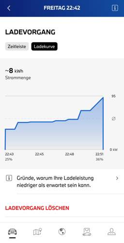

Nachdem ich, wie vermutlich viele hier, sehnsüchtig auf den Button für die manuelle Akkukonditionierung warte, um an Ladestationen eine gute Ladeperformance zu erreichen, konnte ich gestern ein paar interessante Beobachtungen zur automatischen Konditionierung machen.
Ich war auf der Autobahn unterwegs und habe mir erst Mal den Grundverbrauch des Fahrzeugs ohne aktive Routenführung ermittelt. Dazu habe ich bei 100km/h bei kurz eingelegtem Leerlauf (N Stellung) den Momentanverbrauch notiert. Der angezeigte Wert in kWh/100km entspricht bei dieser Geschwindigkeit ja genau dem Momentanverbrauch in kW.
Danach hab ich das selbe mit aktiver Routenführung und eingetragener Ladestation als Zwischenziels ca. 30km vor der Ladestation erneut ermittelt.
Die Ergebnisse
Ohne Routenplanung: 0,8 kW Verbrauch
Mit Routenplanung: 9,0 kW Verbrauch
Somit gehe ich davon aus, das die ca. 8kW für die Akkukonditionierung verwendet wurden.
Anschließend hatte ich dann folgende Ladekurve:
28% 190kW
31% 175kW
34% 161kW
37% 152kW
39% 139kW
Die 190 kW bei 28% haben mich echt überrascht. Leider wurden die halt nicht lange gehalten.
Für mich als Fazit bleibt eigentlich nur zu sagen, dass ich den zusätzlichen Button vermutlich gar nicht bräuchte. Was BMW aber auf jeden Fall machen sollte, den Fahrer darüber zu informieren, dass der Akku vorgeheizt wird. Der Mehrverbrauch ist ja nicht unerheblich. Und ob diese Vorkonditionierung vom Anwender immer gewünscht ist, ist natürlich fraglich.

Moin, muss den Thread nochmal rausholen.
Die Ladeleistung vom i4 35 macht mir grad Gedanken. SoC 14 Prozent; 20 Minuten Fahrt inkl. Vorkonditionierung und lädt mit Max 56kW!
Das scheint mir doch sehr gering….
Stand das Auto draußen? Bei den jetzigen Temperaturen ist er bei 20 Minuten vermutlich nicht warm genug zum schneller laden.
@An1234: Bist du denn sicher, dass der Lader schneller konnte? Waren noch weitere Fahrzeuge an der Station?
Der lader konnte 300kw! Ja, der Wagen stand vorher draußen…..
Was mich aber stutzig macht, dass er komplett konstant bei 56kW blieb
@An1234 schrieb am 26. November 2023 um 12:33:55 Uhr:
Exakt meine Ladeleistung von gestern nach knapp 20 Minuten Fahrt bei 3 Grad. Ging aber dann nach und nach höher. Nach gut 5 Minuten über 80 kW, dann konnte ich schon weiter.
