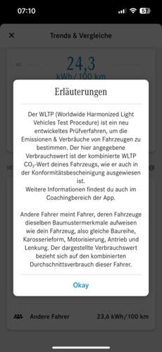

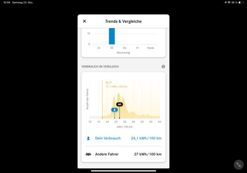

Interessant mit dem Schnitt. Bei mir liegt er bei 27 kWh/100km in der App bei „andere Fahrer“. Welchen EQE hast Du? Ich frage mich nämlich schon länger welche EQE in den Gruppen zusammengefaßt sind.
@alingn schrieb am 22. Dezember 2023 um 23:37:59 Uhr:
Einfach mal auf das Info-Symbol neben "Verbrauch im Vergleich" rechts klicken 😉

Ich habe es für meinen EQE 300 mal angehängt. Die 5 Tage Auswertung
Dabei sind meine 51 kWh nicht repräsentativ. Das Auto stand eine Woche rum und ich habe gestern im Fahrmodus S ein paar mal aus dem Stand voll beschleunigt.
Der 5 Monats Verbrauch beim EQE 300 beträgt 20,4 kWh

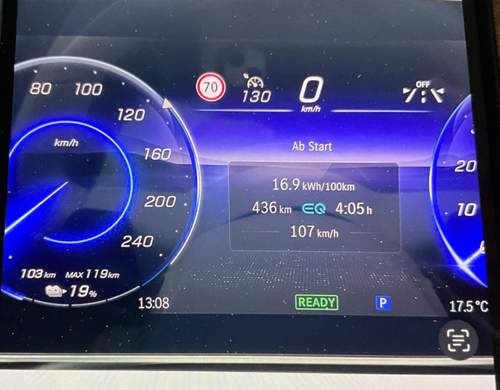

Gerade angekommen, passt zur Diskussion
Autobahn Tempomat 130km/h bei 17 Grad Aussentemperatur EQE300 mit 19 Zöller und 2 Personen
Durchschnittsverbrauch 16,9kwh bei einer Durchschnittsgeschwindigkeit von 107km/h. Bin mit einer Akkuladung 436km weit gekommen und hatte noch 103km Reichweite (19%) im Akku. Also rechnerische Gesamtreichweite bei Tempomat 130km/h etwa 540km.
Finde ich prima und sehr langstreckentauglich !!
Freue mich auf den 350+, der sollte dann die 600km knapp erreichen können
