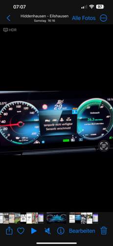

Fahre meinen EQA250+ jetzt erst eine Woche und habe jetzt schon häufiger diese Meldung bekommen, das die Assistenten plötzlich nicht mehr zur Verfügung stehen. Das konnte eigentlich nicht sein, denn die Sensoren waren vorher alle sauber und frei. Kein Regen, trockene Fahrbahn etc. Habt ihr das Phänomen auch schon gehabt?
Hab ich auch ab und an. Vor allem morgens. Ich vermute, dass die Frontkamera in der Früh beschlagen und dadurch die Sicht behindert wird.
Hatte mein alter EQA auch. Habe es so lange in der Werkstatt bemängelt, bis man die Frontkamera getauscht hat, die ständig beschlagen war. Nervte irgendwann nur noch.
Da hilft nur Heizung nicht zu weit nach unten drehen. Und wenn möglich so 10 Minuten vor Abfahrt die Standheizung aktivieren. Den Strom für die Heizung braucht man eh, ob vorher oder während der Fahrt ist dann auch egal. Aber dann passiert es tatsächlich so gut wie gar nicht mehr 😉
Genauso mache ich es auch immer. Ausserdem habe ich im Winter die Lüftungsregelung auf "Scheibe" und die Lüfterdrehzahl etwas höher als bei "Auto". Seitdem einwandfrei.
