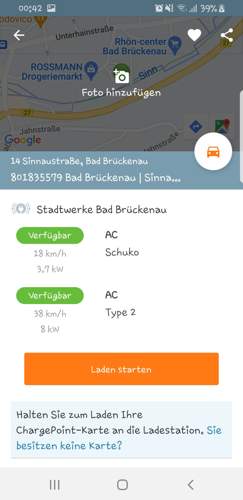

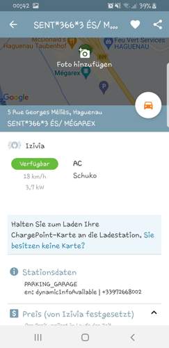

Alles nur Schukosteckdosen. Bitte sag mir, welche verbaut sind damit ich beruhigt laden kann mit 1.8 KW.
In meinem ersten Beitrag habe ich geschrieben, wofür der „Ladeziegel“ ist. Ja, solche Ladepunkte gibt es, wie es auch diesen Ladeziegel gibt. Habe ich an einem solchen Ladepunkt schon mal einen laden sehen? Nein! Warum? Weil es eben dort i.a.R. andere, bessere Lademöglichkeiten gibt. Aber wer steht dort, um 30 Stunden zu laden? Für die allermeisten dieser Ladepunkte gibt es nach 4 Stunden eine Blockiergebühr. Heißt nach ca. 70 km (bei 3,7 kW laden) nachladen ist Schluss!
Der Ladeziegel ist eine Notmaßnahme für den Fall der Fälle Du stehst wo und benötigst eine Nachladung um zum nächsten brauchbaren Ladepunkt zu kommen. Wenn Du jetzt auch noch auf 10 A begrenzt braucht Du bei angenommenen 20 kW/h / 100 km + 10 % Ladeverluste ca. 9 Stunden für 100 km.
Die 10% sind jetzt sogar noch moderat angenommen. Beim Laden an der Steckdose geht man von bis zu 30% aus.
Je geringer die Ladeleistung desto höher die Ladeverluste. Wie in meinem ersten Post bereits angedeutete, liegt das vor allem daran, dass das Fahrzeug während des Ladevorgangs einen gewissen Grundverbrauch hat, dessen prozentualer Anteil bei geringerer Ladeleistung deutlicher zu Buche schlägt.

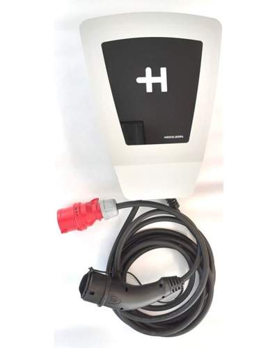

OK. Da gibts dann schon einige 3phasige Lösungen. Neben dem allseits gepushten Juice Booster auch den NRGkick zum Beispiel. Aber auch der kostet 900 Euro aufwärts. Wenns nicht portabel sein muss, ist die genannte Wallbox mit Kabel und rotem Stecker das Beste.
Hier ein Beispiel:

Meine Empfehlung: go-e Charger (Gemini) flex 11 kW.

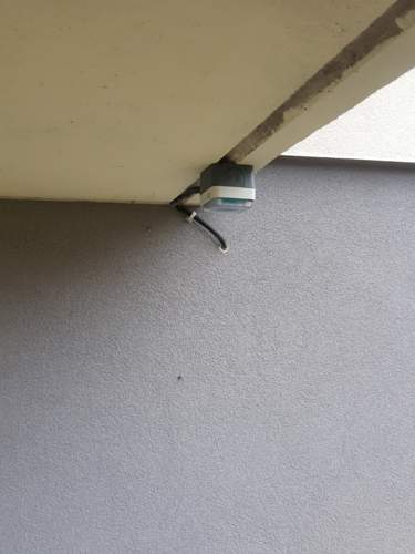

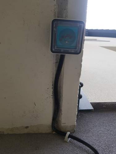

@W2029167 schrieb am 10. März 2023 um 10:43:04 Uhr:
Steckdose ist nun unterm Balkon angebracht. Fehlt nur noch das Auto.
Ungewöhnlicher Anbauort für die Dose. Ich habe diese "Rillen" in den Decken immer als Tropfkante verstanden, so dass an der Außenkante herunterlaufendes Wasser nicht an der Unterseite der Decke sich weiter reinzieht.
