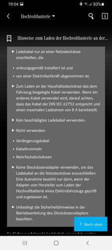

Ich habe mir einen EQA bestellt. Ich möchte meinen EQA nur über die Haushaltsteckdose laden und das nur in der Nacht(8h). Die Leitung ist neu und die Steckdose auch.
Der Ladestrom ist ja sowieso begrenzt. Im Haus ist die Elektroinstallation auf neustem Stand. FI Schutzschalter alles vorhanden. Im Fahrzeug kann man ja nochmal den Ladestrom senken, korrigiert mich ich glaube von 10 A auf 8 A? Also meines Erachtens spricht dagegen nichts.
Es gibt auch "E Auto Steckdosen" von Legrand, in meinen Augen ist das aber Augenwischerei, da dieses Ladegerät vom EQA sowieso keine 16A abruft, sondern maximal 10A. Ich bin ehemaliger Elektroniker. Ich möchte mal die Aussage/Mythos , " die Steckdose brennt ab" etc ansprechen. Von mir aus hat eine Steckdose eine begrenzte Anzahl von "Steckzyklen" und nach 5 Jahren kann man diese bei regelmäßigem Laden mal austauschen.
Zudem hat das Ladegerät einen Thermoschalter im Stecker(Überhitzungsschutz)der automatisch abschaltet sollte es ein Problem mit der Steckdose geben. Und die Leitung in der Wand sollte auch kein Problem sein. Zudem noch der FI Schalter mit 30 ma. Also ich sehe wirklich nichts was dagegen spricht.
Schließlich wird das Haus auch komplett mit Strom beheizt...Elektrofussbodenheizung und Warmwasser wird auch mit Strom erzeugt.... in sehr kalten Wintermonaten brauch ich manchmal 80-100 Kwh PRO TAG und es brennt nichts ab.

Der Lader von Volvo hat im Stecker einen Temperaturfühler der das "Abfackeln" verhindern soll. Es gibt auch Lader ohne diese Funktion.
Und wie sieht es mit dem Ladeziegel von Mercedes aus? Ich denke, der hat auch, die mittlerweile als Standard geltende, Sensorik im Stecker, oder?
Ja, die Temperatursensorik hat er.
Ist wohl mittlerweile auch auf 8A begrenzt.

Mit >40-Jahren Berufserfahrung in der Elektroinstallation und Energieversorgung habe ich so einiges Erlebt. Eine Schuko-Steckdose ist alles andere als zur dauerhaften Belastung mit max. Strom geeignet, Der limitierende Faktor ist immer die Temperatur welche sich aus Übergangswiderstand der Steckverbindung der Stromstärke ergibt. Hinzu kommt der Zeitfaktor mit welchem die Temperatur auf das Material einwirkt und damit den Übergangswiderstand und somit bei gleichbleibenden Strom die Temperatur erhöht. Ein Teufelskreis der aufzeigt nicht ob sondern wann das zu Problemen führt.
Eigentlich nirgends zu finden, werden die Stecker von solchen Ladegeräten (Ladeziegeln) mit einem Temperatursensor ausgerüstet. Stellt sich die Frage warum machen die das? Ganz einfach, weil man mit der Zeit mit Problemen rechnen muss. Wenn der dann aber anspricht, ist es eigentlich auch schon zu spät.
So ein Ladeziegel wird inzwischen fast von jedem Hersteller beigelegt. Aber nicht um sich damit eine Wallbox zu ersparen. Das macht schon aus der Sicht der Ladeverluste (Thema: Grundverbrauch der fahrzeugseitigen Ladegerätes vs. tatsächl. Batterieladung) keinen Sinn. So ein Ladeziegel ist für den Notfall wenn man keine Alternative findet, um irgendwie die eine oder andere kW/h ins Auto zu bringen.
Wenn es aber doch diese Lösung sein soll, dann bitte mit einer Cekon-Steckverbindung. In meinem EQA liegt jedoch kein Ladeziegel mit Cekon-Stecker bei. Eigentlich würde ich sagen, schneid den Schuko-Stecker ab um lass vom Fachmann einen Cekon-Stecker ran machen. Geht aber nicht, wegen des Temperatur-Sensors. Ein Adapterkabel macht auch wenig Sinn, da dann wieder eine Schuko-Steckverbindung besteht.
JuiceBooster wäre eine Lösung. Da gibt es Adapter für die unterschiedlichsten Cekon-Steckdosen und auch eine für die Schuko-Steckdose. Kostenmäßig wird das hier aber nicht gefragt sein, da man hier mit dem bereits vorhandenen Ladeziegel das abhandeln möchte.
Mein Ratschlag und wohl auch die günstigste Lösung, eine Wallbox, z.B. die Heidelberg Home Eco 1-Phasig fest anschließen. Gibt es für unter 500 € (oftmals sogar für unter 400 €). Damit geht man auf Nummer-Sicher. Unter 3,7 kW Ladeleistung bleibend, ist diese dann sogar nicht mal gegenüber dem Energieversorger Meldepflicht.

Das passiert garnichts bei 2.5 mm² und einer einigermaßen qualitativen Steckdose.
Was habt Ihr immer mit dem Querschnitt? Oder reden wir von 50 m? Da ist dann aber eher der Spannungsfall als das die Leitung es Belastungsmässig nicht kann, das Problem! Bei 10A reichen auch 1,5 qmm. Der limitierende Faktor ist die Steckverbindung und da kommt auf die Dauer auch eine Qualitätssteckdose (Jung, Gira, BuschJaeger) an Ihre Grenzen. Die sind einfach nicht für den Dauerbetrieb bei hohen Strömen ausgelegt!
Ich weiß garnicht warum du dich jetzt so aufspielst, die meisten Steckdosen die geschmolzen sind etc war als die ladeziegel auf noch max 3.6 kW eingestellt waren bei französischen E Autos.
https://www.amazon.fr/.../?...
Die steckdose ist für 3.7 KW dauerbelastung ausgelegt kannst sagen was du willst. Es gibt Ladesäulen da, gibts auch Schukosteckdosen.
Beim EQ kann man aber einstellen 6A 8A oder 10A und da passiert überhaupt garnichts. Hast du denn den Thread von Anfang bis Ende gelesen? Es wurde alles sehr ausführlich besprochen und verschiedene Meinungen aufgeführt.
Ich werde mit 8 A laden mit 2.5mm² und dieser Steckdose mit FI und 8 A Sicherung, was soll passieren?
