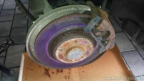

ich hatte das selbe Problem mit der Funktion 007 in der Grundeinstellung!
Als Modellbauer bin ich für den Tipp dankbar.
Hat super funktioniert :-)
Den Rest mit Funktionstest beendet und gut war.
Danke
Anbei Bilder der Aktion
Gruss
Peter
