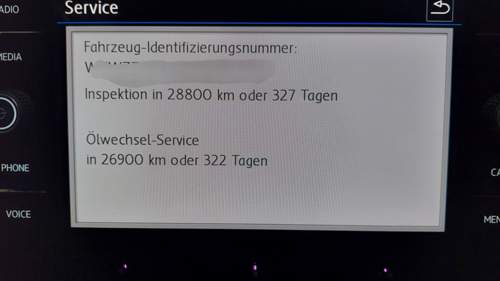

Themenstarteram 7. Oktober 2022 um 11:53
Ich bin verwirrt! Es gibt in der Familie 2 x Golf 7 mit DSG, einmal von 08-2019, der andere von 11-2019. Beide waren letztes Jahr das erst mal nach 2 Jahren bei der Inspektion.
Nun habe ich die Werkstatt (nicht VW) auf das Thema Bremsflüssigkeit angesprochen. Da hieß es das würde bei Inspektion/Service mit gemacht. Bei mir zeigt der Bordcomputer aber den nächsten Service erst 08-2023 oder in 28.000 Km an, also wieder nach 2 Jahren. Daraus entstand dann die Diskussion, ob das nach den ersten 2 Jahren dann jährlich ist beim flexiblen (?) Serviceintervall. Der Mitarbeiter hat mir dann die Infos in Erwin gezeigt, da stand das dieses Jahr eigentlich der Service fällig wäre. Warum der Wagen anzeigt es wäre erst nächstes Jahr, konnte er mir nicht sagen.

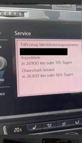

Nun war der andere Golf in der Werkstatt. Dort wird der Service in 33 Tagen angezeigt, also grob wieder nach einem Jahr. Wobei das Datum des kommenden Service nicht letzter Service + 365 Tage ist. Da sind einige Wochen dazwischen. Beide Fhzg werden nicht viel bewegt, beide unter 10.000 Km pro Jahr.
Ich finde einfach keine eindeutige Information was den Service/Inspektion angeht. Eigentlich dachte ich das sei inzwischen alle 2 Jahre oder x Km. Ab er gut, dann eben 2 Jahre und dann jedes Jahr. Aber wie kann das bei 2 fast gleich alten Fhzg unterschiedlich sein? Ich dachte die Anzeige in Bordcomputer wäre verbindlich, aber das kann dann ja auch nicht sein.
Wir haben die Anschlussgarantie mit 5 Jahren, ich möchte vermeiden, dass VW später bei einem Schaden sich darauf beruft, dass wir die Inspektionen nicht nach Plan durchgeführt haben.

Okay, d.h. der Wagen hätte mir eigentlich im August nach 3 Jahren einen Service anzeigen sollen? Was kann der Grund sein, warum das nicht so war? Wenn die Werkstatt nach 2 Jahren beim ersten Service nichts eingestellt hätte, wäre ja weiterhin der Hinweis auf den ersten Service gekommen. Wenn die Werkstatt aber was resettet hat, wie kann das dann plötzlich wieder auf 2 Jahre stehen? Was wird da am Bordcomputer gemacht, nur ein Haken das Service erledigt? Oder wird eingetragen wann der nächste ist?

Habe mit der Werkstatt telefoniert die den Service letztes Jahr durchgeführt hat. Es versteht dort auch keiner, vor allem weil man da wohl nichts falsch machen kann. Seltsam ist auch, dass unterschiedliche Tage (322/327) für Inspektion/Ölwechsel im Display stehen.
Wie gesagt..ich tippe auf Schlamperei beim zurückstellen.. ich hatte ähnliches auch mal... bei mir zählte er einfach nicht runter...
