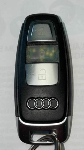

Hallo und guten Tag,
ich bin seit Juni stolzer Besitzer eines e-trons.
Ich bin rundherum zufrieden, nur eine Sache treibt mich in den Wahnsinn.
Wir haben Hunde, 2 Rhodesian Ridgebacks.
Die sind im Kofferraum untergebracht, wenn wir auf Reisen gehen.
Nun ist es mir schon 2x passiert, das der Kofferraum sich einfach geöffnet hat, auf einem Lidl-Parkplatz.
Unschön, aber ok.
Als ich an einer stark befahrenen Straße laden wollte, ist der Kofferraum einfach so aufgegangen - wir konnten zum Glück schnell rausspringen und die Hunde sichern, auch wenn die Türen zuerst nicht aufgingen, weil der Wagen noch "an" war.
Mir ist klar, das dies an dem Schlüssel liegt, den ich in der Hosentasche hatte und wohl 2x unglücklich gedrückt hatte durch meine Bewegungen.

Das ist seltsam, ich habe das öfters wenn der Schlüssel in der Hosentasche ist....schließen geht jedoch nur über den Knopf am Kofferraumdeckel und nicht mit dem Schlüssel, auch nicht wenn ich direkt daneben stehe. Oder gibt es da ein Trick?
Den Knopf am Schlüssel lange halten, dann schließt der Kofferraumdeckel. Zumindest mit der Komfortschlüsseloption.
Doppelklick wie zum Öffnen klappt nicht zum Schließen.

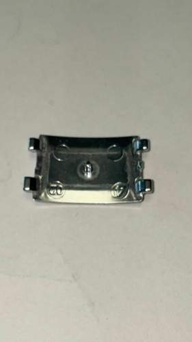

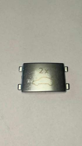

Ich habe jetzt erstmal die Teste vorsichtig ausgehebelt und lass die Taste ausgebaut. Drücken kann man den Taster trotzdem. Mal schaun ob ich mir mit dem 3D Drucker eine andere tieferliefende Taste drucke, aber ich werde esrtmal probieren ob die Lösung den erhofften erfolg gebracht hat.

Würde es (neben der Codierlösung) nicht genügen an dem von Dir ausgebauten Taster-Oberteil innen den kleinen Pin in der Mitte (Dein Bild 3) um ein paar zehntel-mm zu kürzen?
Dann müsste es den selben Effekt haben und Du müsstest zum Auslösen den Taster tiefer durch drücken, was die versehentliche Auslösung minimiert.
