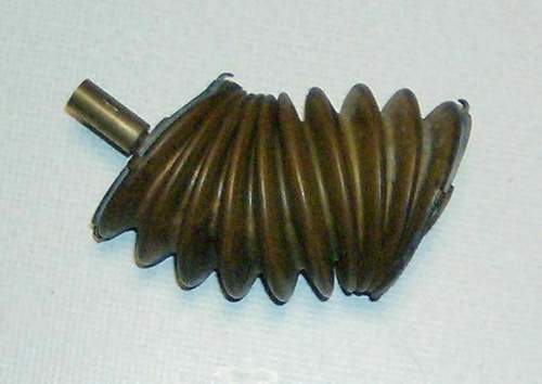

@jof schrieb am 27. Dezember 2020 um 21:19:23 Uhr:
Mir ist mal vor einigen Jahren das Thermostat beim 1600 Variant (Typ 3) auf einer Urlaubsfahrt geplatzt (!) und hat dabei ein Stößelschutzrohr zerschlagen und ein weiteres eingedellt.
Man kann wohl davon ausgehen, daß der dann so ähnlich ausgesehen haut, wie meiner. :D (Bild)
"Eingesperrt" in seinem Rahmen ist er natürlich seitlich ausgefahren und hat bei meinem 181er auch ein Stößelrohr eingedellt.
Konnte mich aber nicht daran hindern, wieder einen neuen zu verbauen... ;)
Rocking Thermo
Wie kann das Thermostat denn so ausrasten? Da muss doch eigentlich maßlose Überhitzung oder ein Fertigungsfehler vorliegen...
Keine Ahnung.
Hatte ich vorher und nachher nicht gesehen.
Mein Kübel wird aber auch seit mittlerweile über 30 Jahren nicht wirklich geschont... ;)
Kueknaus
Das passiert, wenn man das Drehmoment überschreitet... er wird dann zur Wendel und deformiert. Ist ja nur dünnes Blech. Meistens sehen sie dann so NACH dem Ausbau aus, in aller Regel ist entweder die Stange fest oder die Schraube...
Ist aber hier doch offenbar im Betrieb passiert.
Bei der Montage kann man dem Teil ja eigentlich gar keine Gewalt antun, da der Rahmen ein Verdrehen beim Anziehen verhindert. Es sei denn, man hat das Thermostat beim Anschrauben nicht in das Loch im Rahmen gezogen.
Das Thermostat von Naxel hat aber auch total wenige Falten. Ist das vielleicht kein Originalteil gewesen?
*edit* Ich seh grad, ich hab hier auch so eins im Fundus. Steht "VW" und "WAHLER" drauf. Offenbar gibt es die in unterschiedlichen Versionen.
Voll orregenoool.
Und sicher schon der "zweite, oder dritte" - was weiß ich...
Der erste defekte war allerdings der unangenehmste - der blieb in geschlossenem Zustand unbeweglich... :eek:
Korrekt, es gibt fein- und grobgerippte. Funktionieren aber beide.
