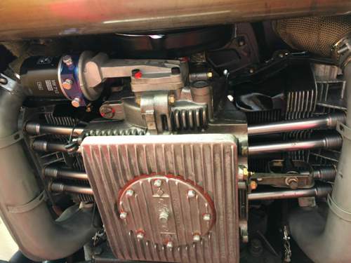

Bei mir kam jemand der Vorbesitzer auf die Glorreiche Idee, die Klappen, den Thermostaten, die Luftleitbleche und bei 3+4 das Idiotenblech weg zu lassen.
Das muss aber schon vor über 20 Jahren so gewesen sein.
Hab jetzt den Motor als Revision offen, ich selbst bin damit etwa 5000km gefahren bis er angefangen hatte zu Klackern.
In Fahrtrichtung rechter Zylinderkopf hat auf beiden Seiten Risse zwischen den Ventilen, kolebn und Zylinder sind noch gut.
Auf der Linken Seite (3+4) hat der Kopf bei 3 einen Riss zwischen Auslass und Zündkerze, bei 4 hat der Riss zwischen den Ventilen schon begonnen. Dort sind auch beide Zylinder etwas oval und er hat dort zwischen Zylinder und Kopf Luft abgelassen.
Das Öl ist im Sommer immer nach spätestens 5 min auf gut 80 Grad warm gewesen, bei etwa 10 Grad hat es dann ca 10 min gedauert.
Den Motor baue ich jetzt mit allen Luftleitblechen und Idioten blechen wieder neu auf, das Thermostat und die klappen lasse ich allerdings weg, im reinem Sommer Betrieb mit Doppelgasern werden die sowieso überflüssig.
