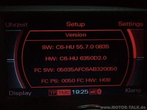

kann es sein, dass die Entainmentabsenkung beim manuellen Einschalten des PDC nicht funktioniert? Ich habe PDC vorne u hinten, daher auch die manuelle Taste. Drücke ich diese, bleibt die Musik gleich laut und wir auch nicht leiser, sofern ich den Rückwärtsgang beim gleichen Parkmanöver einlege.
ist das bei euch auch so?
ich hätte gedacht, dass die absenkung schonmal bei manuellen einschalten funktioniert hat.
gruß

Wie gesagt, schau mal die SW Version nach.
Vielleicht ist die ja noch ziemlich alt und du könntest dann wenigstens mal eine ausprobieren, von der sich z.B. 4F-Devil sicher ist, dass es damit funktioniert.
Wie gesagt, ich bin mir leider nur bei 0072 absolut sicher.
Für mich hört sich das doch sehr nach einem SW-Fehler an, da die Entertainment-Absenkung immer auch andere Dinge beeinflussen würde, wenn ein HW-Defekt vorliegen würde.
Insbesonder, wenn es nur bei dem manuellen Taster ist. Das riecht (eher: stinkt) nach SW-Bug.
Ob im MMI oder in der PDC ist aber schwer zu sagen ... für mich wäre die PDC aber eigentlich sogar noch logischer ... die kannst du nur nicht so einfach updaten, daher würde ich mit einem MMI-SW Update anfangen 😉
Wie gesagt, das fnktionierte bisher bei jeder MMI SW - angefangen von K_16, K_22, K_31, K_54 und K_72.
Hm, warum funktioniert es jetzt nicht mehr, wenn es vorher da war? Wenn er nichts geändert hat, dann sollte ein SW_Bug doch nicht einfach so kommen. Spätestens nach dem nächsten MMI_Reset (Schlafmodus) ist ja das QNX dafür bekannt, dass es sich wieder selber "heilt". Also sollte man den SW_Bug eventuell ausschließen können.

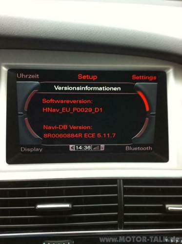

hier nun der aktuelle softwarestand.
gibts hier updates?
Foto
Du hast die 29er Version drauf. Aktuell ist die 72er.
und navi-db?
wo kann ich sehen, welche version aktuell ist und welche änderungen eingespielt werden können?
das update kann man nicht selber einspielen, nur beim händler?
Navi-DB Version steht doch unten.
Kann man in dem Dialog auch noch runterscrollen? (bin mir gerade nicht sicher)
Ich weiss nur, dass man im Service-Menü auch das Datum des Navi-Standes sehen kann.
4F-Devil wird dir mit Sicherheit schreiben, welche Navi-DB Versions Nummer welchem Stand (Datum) entspricht. Habe mir das leider nie aufgeschrieben.
Fakt ist, die aktuellste Navi-DB Version lässt sich nur online einspielen.
(oder alternativ über Polen, wo welche anscheinend den online Freischaltvorgang mit einem externen Device nachgebildet haben)
Bei der Polen-Lösung müsstest da aber wohl dein 5F nach Polen schicken ... ausserdem ist es da nur unwesentlich günstiger. In meinen Augen also keine Option. (neben den rechtlichen Problemen)
