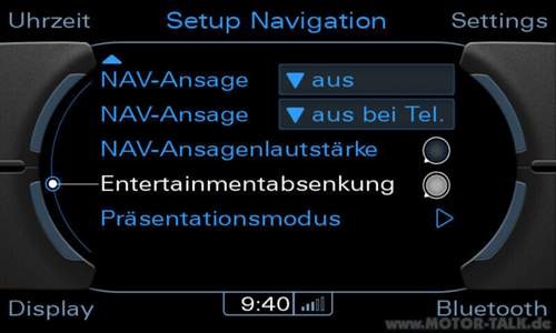

Themenstarteram 14. Juni 2010 um 21:56
Ich finde es ganz praktisch, das bei Einlegung des Rückwärtsganges alles auf leise geht.
Jedoch geht dann auch die Audiofunktion ständig aus, wenn durchsagen vom Navi kommen.
Ich möchte aber nur die Entertainmentabsenkung beim Rückwärtsfahren- Geht das ?
Habe schon alles versucht, obwohl sperat in dem Menue Navi regelbar es übernimmt diese dann nicht.

@mvm: Die Entertainmentabsenkung ist nicht separat für Navi-Durchsage und Einparkhilfe einstellbar.
Soll heißen: Beim einlegen des Rückwärtsganges werdendas Radio/CD/SD-Karte auf die gleiche Lautstärke abgesenkt, wie bei Navi-Durchsagen oder umgekehrt.

Da hast Du etwas falsch verstanden. Die Entertainmentabsenkung wird nicht nur beim Einlegen des Rückwärtsgangs (=> Aktivierung der PDC) aktiviert, sondern auch bei Navi-Durchsagen - und zwar unabhängig voneinander.
Den TE stört, dass sich der Grad der Absenkung nicht getrennt für Navi-Ansagen und PDC einstellen lässt, sondern für beides derselbe Grad der Absenkung gilt. Er würde aber gern seine Audio-Quelle nur dann absenken, wenn die PDC aktiv ist. Bei Navi-Duchsagen hätte er lieber keine oder zumindest eine geringere Absenkung.

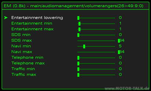

Ich möchte jetzt kein gefährliches Halbwissen verzapfen, da ich aber kein Navi habe, überlese ich gerne die Hidden Menu Geschichten. Ich meine aber dass irgendwo jemand mal was dazu geschrieben hatte. Es gäbe da wohl ein Untermenu im Hidden Menu wo man die Lautstärken einstellen kann. Ich glaube in dem Post war auch ein Bild angehängt. Es müsste einer der "üblichen Verdächtigen" (= User die ziemlich viel sinnvolles posten) gewesen sein. Bin aber nicht sicher. Bemüh mal die SuFu.
meinste das hier ...
Volumerangers

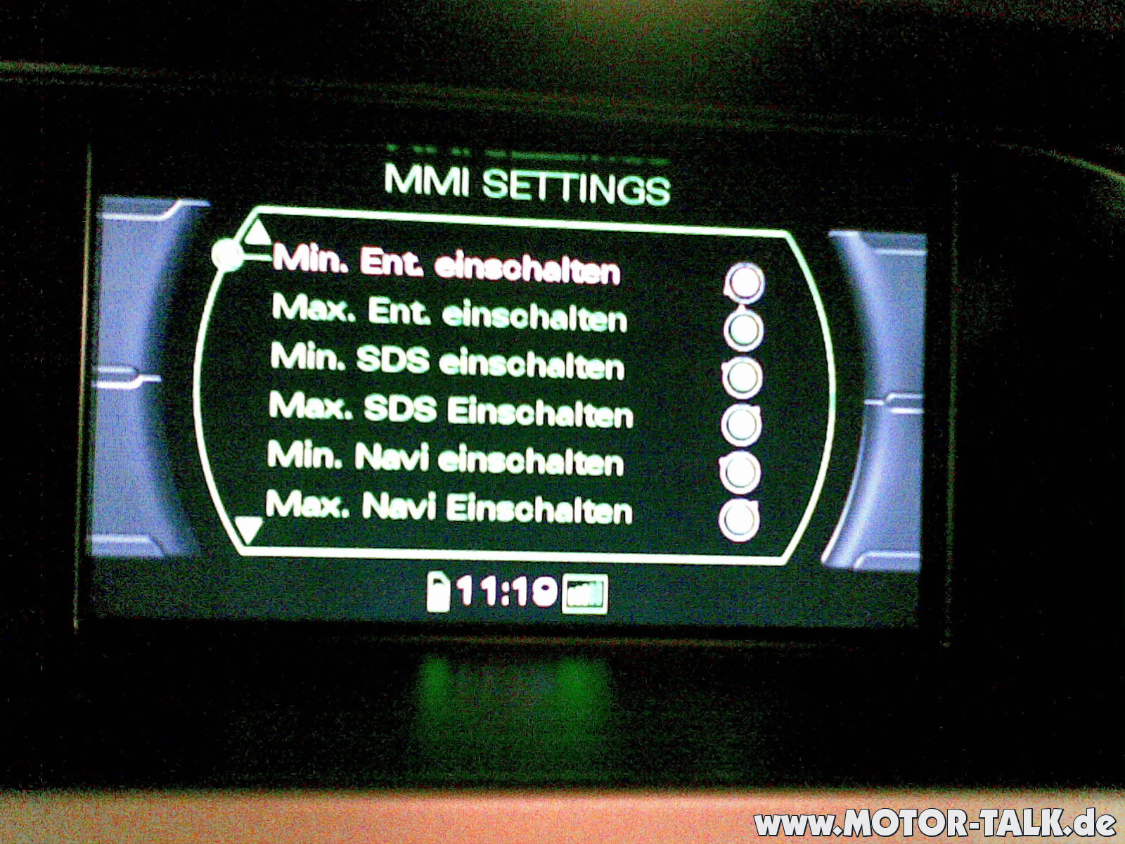

Ich hatte das hier gefunden, ist aber glaube ich etwas anderes oder:
http://www.motor-talk.de/.../Attachment.html?attachmentId=560951.
Aber wie kommt man in das Volumerangesystem ? Und wie wäre dann die Einstellung.
RW-Gang ein alles leise, ansonsten die aktuelle Lautstärke.

um ins hiddenmenü zu kommen, muß dieses zuerst per VCDS freigeschaltet werden:
http://www.audienthusiasts.com/VagComMMI.html
Danach "setup" und "car" für ca. 5s gleichzeitig drücken und das hm erscheint.
Die volumerangers habe ich bisher nur verwendet, um die Einschaltlautstärke zu definieren. Danke an der Stelle an schneidfried :).
Navi-Ansagen habe ich im normalen Menü deaktiviert - brauche ich nicht. Von daher habe ich auch kein Problem. Beim rückwärtsfahren wird abgesenkt und mehr brauche ich nicht. Ob sich das Problem mit volumerangers lösen läßt :confused:
