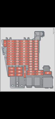

Hi ich hab das Problem das der mmi Display sich nicht einschaltet weil Entertainment / Telefon und Navi initialisiert" laut dem tachodisplay. Den reset mit der Lautstärke Taste was ich bisher hier im Forum gelesen habe klappt bei mir net da ich diesen Touch lautstark Ding habe bei dem man nur drüber fährt habe. Auf dem an und ausschalt Knopf hab ich auch über 10 sec gedrückt auch auch auf den lautlosknopf. Weiß net mehr weiter und muss heute noch 400 km fahren. Ohne Musik und eine Qual. Naiv könnte ich ja noch vom Handy anschalten ????????

Kannst mal probieren die Sicherungen für eine Minute zu ziehen. Sicherung 19,20,30
19 Kombiinstrument, Notrufmodul
20 Infotainment-System, USB-Eingang
30 Infotainment-System
Danach kommen ein paar Fehlermeldungen im VC, verschwinden aber wieder wenn das Mmi neu gestartet ist.

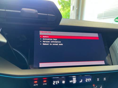

Man kann das MMI auch Neustarten, indem man oben rechts mit zwei Fingern auf das Display drückt - einige Sekunden lang.
Ich bin so in das Boot Menü gekommen und konnte dann „Reboot to normal Mode“ wählen.
