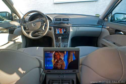

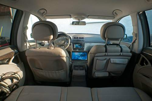

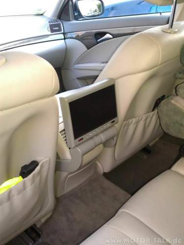

der Monitor ist dank Sippi-1 und MiReu inzwischen eingebaut. Kann nur jedem empfehlen mal mit den zweien Kontakt aufzunehmen. Die wissen echt was sie da machen! Hier mal ein Bild davon.
Funzt super von vorne nach hinten oder autark oder auch von hinten nach vorne.
Für den Preis ein echter Hit!

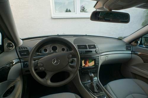

Themenstarteram 25. Mai 2011 um 20:18
so siehts bei mir aus :)
