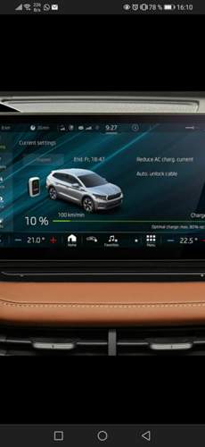

Vielleicht gibt VW/Skoda irgendwann soviel frei, wie es auf Medien Fotos im Netz gezeigt wird.
Siehe Foto, dann wäre es tatsächlich eine Alternative zum Verbrenner.
