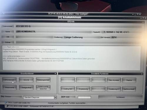

Hallo Leute,Habe das Update 0214 und die Anzeige gestern auch draufgespielt. Leider viel mir auf, dass bei der Digitaltachoanzeige die Momentanverbrauchsanzeige nicht mehr mittig im Bild ist. (Siehe Anhang)
Hat das auch so jemand?
Ich bin da sehr Penibel und es stört mich sehr.
Hab ich so noch nicht gesehen. Welches KI hast Du genau drin? Ist das Update 0214 auch genau für Dein KI gedacht?
BJ 2010 Facelift und Highline MMI 3G hab ich

Software passt. Keine Ahnung warum das so aussieht bei Dir. Ich würde mal in Ruhe alle Anpasskanäle durchgehen. In diesem Punkt wäre VCDS aber die bessere Option.
Hab heute auch geschaut. Ist bei mir auch so. Das fällt aber nur auf, wenn man an der Ampel steht und der Bordcomputer auf aktuellem Verbrauch steht.
Dann ist die Anzeige x.x l/h. Dann sieht das in der Tat etwas komisch aus.
Wenn Du einen zweistelligen Verbrauch hast, ist die Anzeige wieder in der Mitte. also halt Dich ran. 😁
