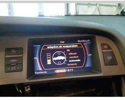

ich habe schon oft gesehen das man die Limo im MMI einstellen kann. Aber sobald man es im Hidden Menü auf Limo stellt bleibt alles ständig hängen und auch die Höhenanzeige ist weg? Weiß jemand woran das liegen könnte? Ich weiß das die Limo nie Offroad hatte, aber warum geht es bei anderen zum Einstellen und bei einem Kollegen hängt alles? Gruß alesandro44

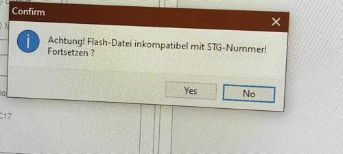

wenn ich das Kombiinstrument mittels VCP von Version 0133 auf Version 0214 flashen möchte, bekomme ich die angehängte Fehlermeldung.
Liegt hier ein Problem vor oder ist das immer so und kann bedenkenlos weggeklickt werden?
Wie ist eure Erfahrung damit?
Danke und Grüße
Chris
Flash
welche Version nutzt Du? Es gibt da noch einen Unterschied zwischen high und low.
TN des KI wären mal wichtig sowie die SW-Version.

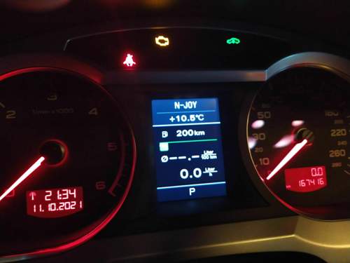

Die Flash Datei ist die High, das Kombiinstrument mit Farbdisplay ebenfalls.
Teilenummer des Kombiinstruments kann ich prüfen und hier einstellen.
Chris
Ich hatte bei einem Kumpel das Kombiinstrument geflasht auf Digital Anzeige. Hier kam auch immer diese Anzeige obwohl alles zu 100% passte! Sind dann auf ja und alles ging ohne Probleme. Nur mal so als Erfahrung ;-) aber bitte nicht als Garantie nehmen
Ich habe das fast geahnt, aber ohne Erfahrung von weiteren Personen habe ich mich nicht getraut, auf JA zu klicken.
MfG
Chris
@4F-Devil schrieb am 10. Oktober 2021 um 10:03:05 Uhr:
das Kombiinstrument hat die Nummer 4F0920933L in der SW-Version 0133.
Folgende Flashdatei habe ich verwendet und dabei die Fehlermeldung bekommen:
A214_C6PA_HL_0214.sgo
Eigentlich sollte diese aber passen.
Chris
Kurze Rückmeldung:
Flash trotz Warnhinweis erfolgreich.
@Chris3B schrieb am 12. Oktober 2021 um 23:22:48 Uhr:
Das KI kann man eigentlich nicht abschießen beim Flashen, da das Update trotz Unterbrechung immer wieder angestoßen werden kann.
Kurze Rückmeldung:
Das mit dem Warnhinweis ist normal. Habe bis jetzt 2 mal was geflasht an meinem 4f und immer diese Meldung gehabt.

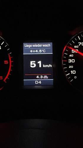

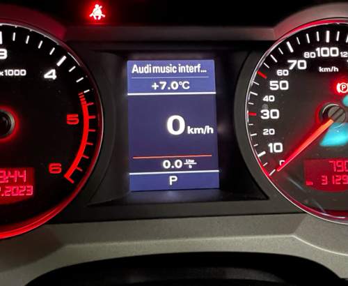

Hallo Leute,
Habe das Update 0214 und die Anzeige gestern auch draufgespielt. Leider viel mir auf, dass bei der Digitaltachoanzeige die Momentanverbrauchsanzeige nicht mehr mittig im Bild ist. (Siehe Anhang)
Hat das auch so jemand?
Ich bin da sehr Penibel und es stört mich sehr.
