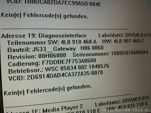

Hallo zusammen, also bei mir ist zwar auch die Balkenanzeige aber leider bekomme ich keine Hinweise. KI habe ich auf 0214,
APK 77 habe ich schon auf 65535 gesetzt und Gateway ist bei mir bei 0060.
Sollten die Hinweise dann angezeigt werden?
Codierung muss ich noch kontrollieren....
Danke schon im Voraus

Wenn die Codierung nicht stimmt, was sie mit Sicherheit nicht von alleine macht, dann kommt auch nichts.
Habe ein VFL Gateway siehe Foto.
Was muss ich genau codieren?
Mit 00C303 kann ich nichts anfangen.
Bitte um Hilfe, ich möchte das es funktioniert danke.
20161015-174054
Geht nur mit Facelift Gateway
Aso verstehe wirklich schade, mir kam vor hier gelesen zu haben das es auch mit VFL Gateway funktioniert.
Kann man nichts machen.

Gateway muß auf 0071 hochflaschen.
Geht das wirklich? Das muss ich versuchen. Muss nur geflasht werden und dann funktionierts?
Haben das schon mehrere gemacht?
Da bin ich gespannt ob das geht.
Würde mich freuen....
Kann ich bestätigen! Nach dem flashen geht es ohne Probleme!

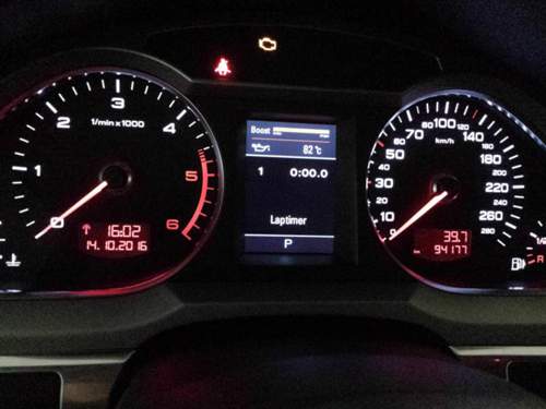

Hallo zusammen
Wollte bei meinem A6 bj05 2011 auch die Energieeffizienzanzeige freischalten, hab es auch nach Anleitung gemacht. Anzeigen tut er aber was anderes als ich bisher gesehen hab, siehe Foto.
Neben dem Zapfsäulen Symbol steht CO2
Neben dem durchschnitt Symbol zeigt er unterm fahren einen wert an, je nach last zwischen 60 und 350 was ich bisher gesehen hab.
Darunter noch die gefahrenen km.
Was bedeutet die Anzeige ist das wirklich der co2 Ausstoß?
Und wieso zeigt er mir nicht die normale Energieeffizienzanzeige an, liegt es vielleicht daran das es ein 2.0 TDIe ist?
MFG
AJ
2016-10-18-21-33-07-31

Wer hat einen VFL wo die Energieeffizienzanzeige vollständig funktioniert?
Bei mir wird zwar alles angezeigt aber beim Balken bekomme ich keine Hinweise.
Kann mir jemand weiterhelfen?
Habe einen VFL 3.0 TDI 3/2008 mit FL Tacho Softwarestand H09 0214, Anpassungskanal 77 auf 65535 gesetzt.
Daten vom Gateway: SW: 4L0 910 468 A, HW: 4L0 907 468 C, H06 0060.
Was muss ich machen damit ich die Hinweise angezeigt bekomme?
