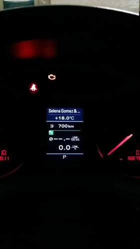

Habe auch eben geflasht, aber Balken sind bei mir keine, liegt das am Gateway?
20160522-150619
am 22. Mai 2016 um 13:55
@domerich schrieb am 22. Mai 2016 um 15:14:48 Uhr:
Jupp

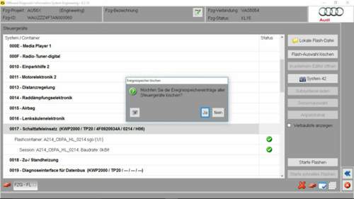

So sieht das flashen in ODIS Engineering aus, wenn es erfolgreich war. War mein erster Flash und es ist kein Hexenwerk, auch wenn die Anleitungen die kursieren grotten schlecht und veraltet sind.
Steuergeraet-flashen
7 Beiträge zurück, nicht weit entfernt ;)

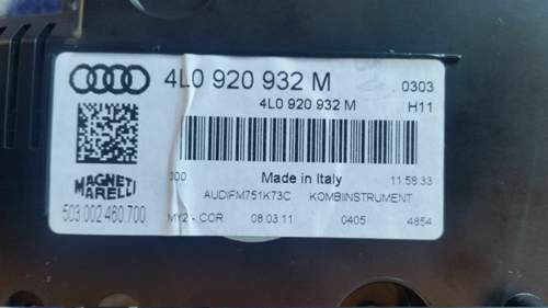

Habe diese tacho drinnen kann mit diese flashen?
A311_C6PAR_HL_CAPA_0411.sgo
20160523-152732
Wie soll man das an Hand des Bildes sagen? Meinst Du, es gab nur einen Q7 Tacho, wellcher mit schwarzem Display verbaut war?
Nein - es gab mehrere. Und da kann man so nicht sagen, ob das Flashfile passt.
Das ist immer entscheidend, welche Generation verbaut wurde.

Diese ist aus 2011
20160523-134903
Ist eines der ersten - eigentlich noch Vorserie. Aber die Software sollte passen.

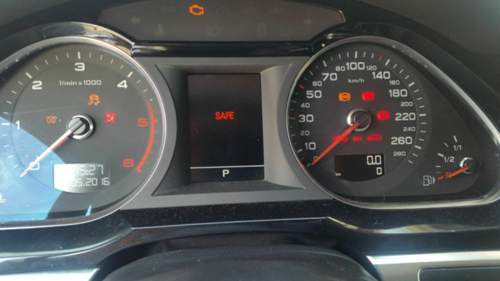

Habe versucht zu flashen geht nicht ungefehr 10 sekunden erledigt.
Aber tacho lauft gott sein dank.
Dann ist es Vorserie, welche nicht mehr flashbar ist. HW 11 ist fast wie unser alter 4F, der ist auch mit HW 11 raus.
Schau mal unter der erweiterten Identifiaktion nach folgendem: BAP: 01.05.00 Hast Du da sda stehen?
Du kannst das KI nicht kaputt flashen, da dieses nur mit der passenden Software neue Daten schreibt. Ansonsten bleibt es im Flashmodus, ist dann nach kurzer Zeit wieder da.
Problem ist das intern verbaute FIS, welches ein Renesas SH2 oder einen CapricornA Baustein intern haben.
Danach richten sich die Flashfiles.
Deine Teilenummer gibt es in beiden Flashfiles.
Bleibe bei der 303 und lebe damit, ist halt wirklich eines was Vorserie ist.
