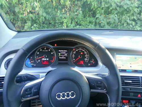

Hallo miteinander,
gibt es im A6 4F Facelift Modell eigentlich die Energieeffizienzanzeige ?
Ich hatte letztens einen Kollegen da, der sehr verdutzt geguckt hatte, und meinte er möchte die auch haben ?
Bei ihm fehlt diese nämlich, er hätte das aber mal bei einem anderen FL gesehen

Das heißt die balkenanzeige geht im Facelift , wenn man das kombi instrument auf ein neueren softwarestand bringt ?
Nein. Schaut paar seiten zurück. Es hängt an der HW Version, die passend sein muss. Es gibt einen nicht flashbaren Unterschied, der die dritte Seite verhindert.
Die Balkenanzeige geht nur, wenn man den SW Stand vom Gateway downgradet.

Die Effiznienzanzeige und die Lifetipps funktionieren auch beim PA-Kombiinstrument 4F ohne Probleme.
Der Balken wird gefüllt und man sieht auch die Verbraucher, welche diesen Mehrverbaruch verursachen.
Hat man zB ein Fenster offen und die Klima soll kühlen, bekommt man nach ca. 1-2 min einen Hinweis, dass man das nicht machen sollte (weiß nicht mehr, was da genau steht).

Also meine Herren hier die Daten meines letzten Flashvorgangs:
Schalttafeleinsatz:
SW: 4F0 920 933 A
HW: 4F0 920 933 A
SW-Stand ALT: 0133
SW-Stand NEU: 0214
APK 77 -> 65535
Gateway:
SW: 4F0 907 468 G
HW: 4F0 907 468 G
SW-Stand ALT: 0024
SW-Stand NEU: 0035
Ergebnis:
nur eine zusätzliche Ebene ohne Balkendarstellung
Ich bleibe weiterhin bei meiner Aussage.
