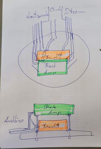

Wenn du es "einfach und Platzsparend braucht, UND die Endstufe nicht nebeneinander in die Mulde passen UND du diese so weiter nutzen willst, würde ich es wie folgt versuchen:
-Holzbrett auf den Boden der Mulde anpassen, stärke zwischen 6 und 12mm
-mittig auf dem Brett die kleinere Endstufe ausrichten und die Befestigungslöcher dafür markieren sowie die Umrisse der Endstufe übertragen
-nun die größere Endstufe auf die angezeichnete kleine Endstufe legen, wenn diese genauso ausgerichtet werden kann das die Kontakte für die Spannungsversorgung möglich übereinander liegen wäre das optimal, ansonten so versetzen das ein stimmiges und gut montierbares Bild entsteht.
- Nun hier auch die Befestigungslöcher für die 2 Endstufe markieren und ggf den Umriss übertragen um nochmal prüfen zu können wie die Endstufen zueinander verbaut werden könnten.
- für die 2. Endstufe werden an den Befestigungslöchern nun Bolzen / Gewindestangen angebracht die es der 2. Endstufe erlauben über der ersten "zu schweben" jeder Zentimeter mehr ist hier von Vorteil. Als Faustregel sollte oberhalb und unterhalb der 2. Endstufe ein gleichmäßiger Luftspalt sein.
-nun werden alle Leitungen sauber und geordnet zur Platte geführt und dort ( später ) fixiert
- es folgt die Montage und der Anschluss der ersten Endstufe
- dann die 2 Endstufe auf die Bolzen setzen und ebenfalls anschließen
Das wäre mein Montagevorschlag mit ein paar kostengünstigen Dingen aus dem Baumarkt echt kein Hexenwerk, das Brett vielleicht noch mit Stoff bespannen oder mit der Dose lackieren rundet den Eindruck ab, bringt aber keinen funktionellen Vorteil.

Danke, für die Tipps und der Erklärung. Ja, das wäre eine Möglichkeit das anzugehen, die zu befestigen.

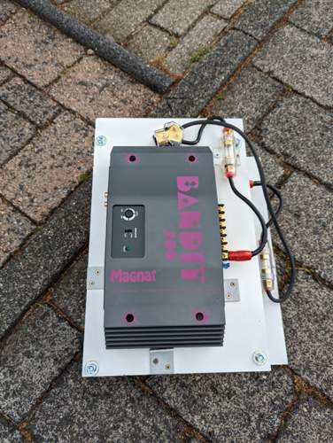

Ich habe die Endstufen ordentlich mit Holzplatten zusammengebaut und nochmal alles neu verkabelt. Zudem habe ich einen neuen High-Low-Adapter gekauft, der auch was taugt (Helix AAC3) und ein hochwertigeres Chinch-Kabel.
Nun habe ich folgendes:
Die graue Endstufe geht nicht mehr an und riecht verbrannt. Deshalb gehe ich davon aus, dass sie defekt ist.
Die andere Endstufe leuchtet rot. Habe bisher alles probiert, aber sie scheint ebenfalls nicht zu funktionieren. Habe sie erst im Oktober gekauft. Können Endstufen durch einen defekt von anderen Bauteilen im Auto kaputt gehen? Meine Ausgangslage war ja ein defektes Pluskabel an dem Benzinpumpenrelais, was durch die Werkstatt repariert wurde.
Bin eigentlich nicht so interessiert daran zwei neue Endstufen zu kaufen, nachdem ich so schon Geld investiert habe und mein Auto gerade erst aus der Werkstatt kommt....
Ich habe ja jeweils Sicherungen an den Brettern, aber muss auch eine kurz vor der Batterie?

Eine Sicherung nah in der Batterie verhindert Überlastung, wenn es auf der langen Strecke von der Batterie zur Reserveradmulde hinten Probleme mit den Kabeln selbst gibt (Kabelbruch, Kurzschluß). Diese Sicherungen würden alleine reichen.
