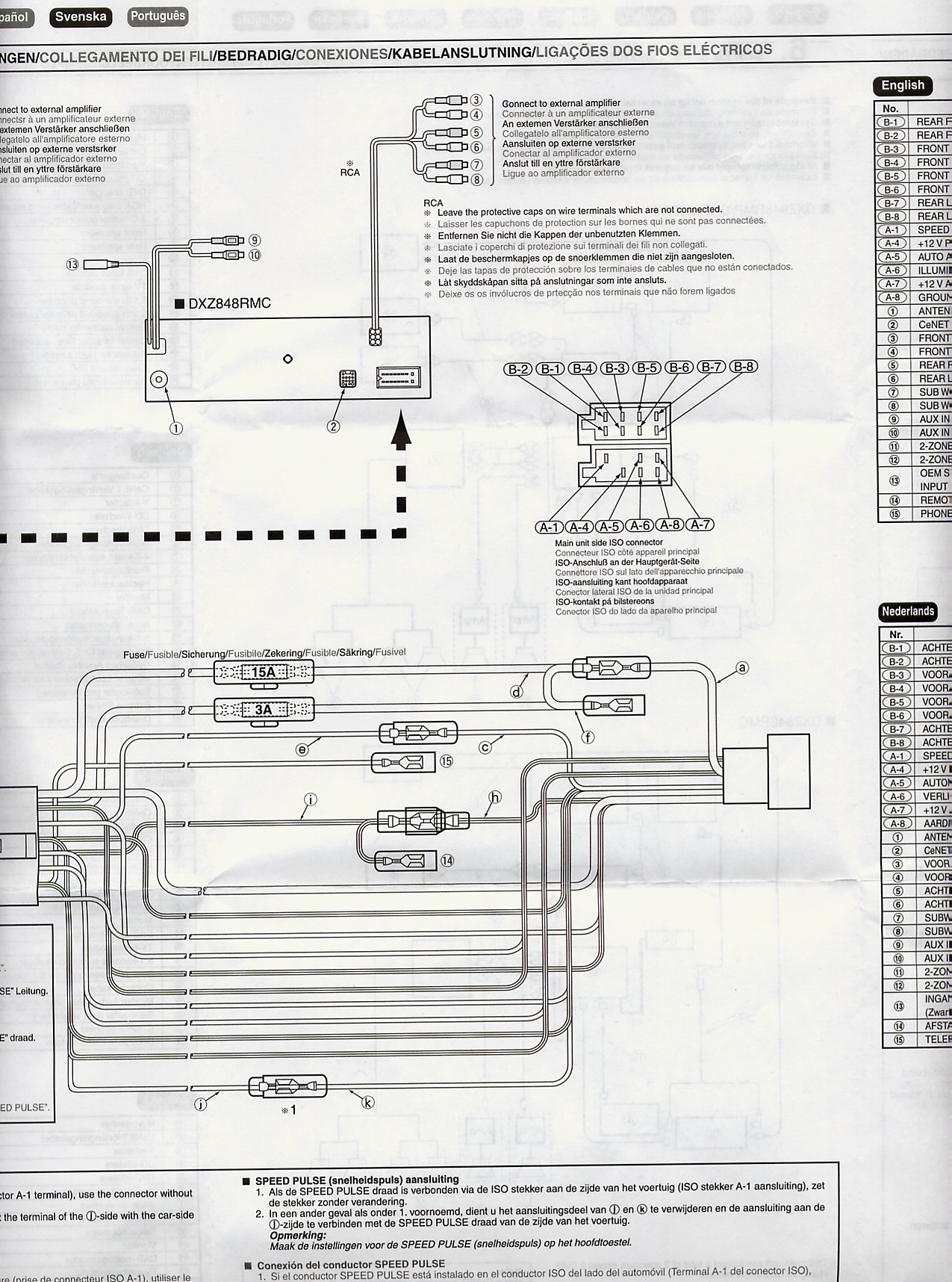

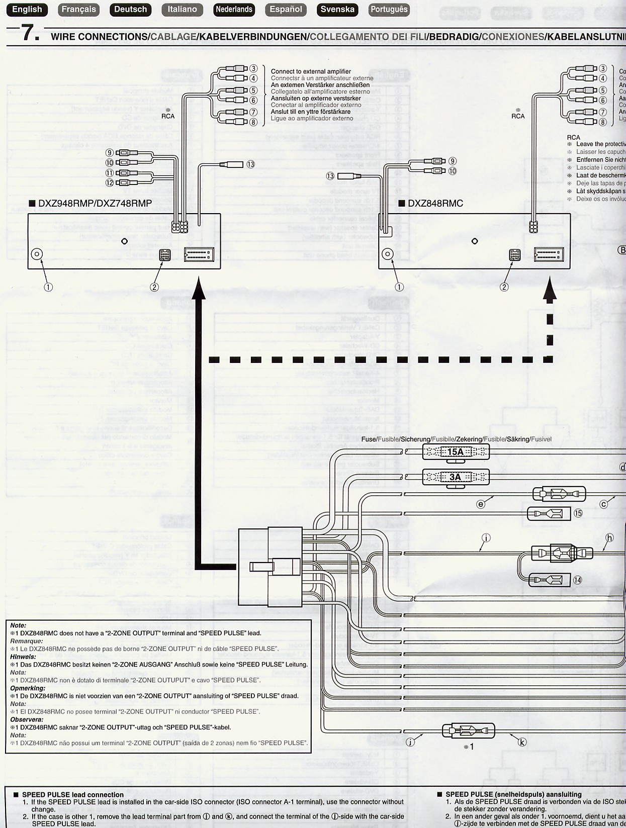

so, hab mal bedienungsanleitung eingescannt...
wo ist denn da der remote anschluss??
1. http://www.pommerehne.de/remote1.JPG
2. http://www.pommerehne.de/remote2.JPG
3. http://www.pommerehne.de/remote3.JPG
Danke für eure Hilfe!
mfg Nuudels
Remote is der Anschluss auf dem ISO Stecker der mit A-5 (Auto-Antenne) beschrieben wird. Musst dir halt den ISO Stecker anschaun und sehn welches Kabel an der Stelle dran is.. das einfach mit dem Remote der Endstufe verbinden.
