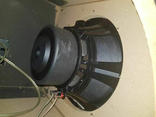

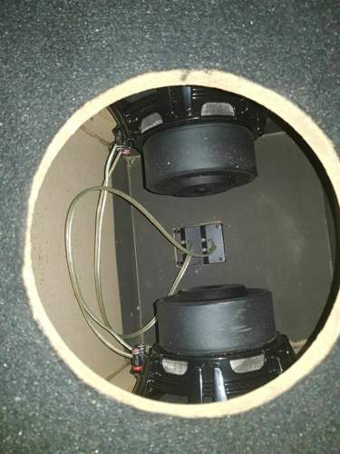

Dankeeee.....muss ich die Pole +/- und -/+ vertauschen? Weil ich hab die Membran (vorderseite) ins die geschlossene kammer eingebaut und der Magnet ist in dem ventiliertem Kammer. Schaut euch das Bild an.
Erstmal würde ich es so verkabeln wie es vorgesehen ist. Du kannst immer noch am Verstärker oder an den Anschlüssen des Subs nachher ändern, falls es sich besser anhören sollte (was ich aber nicht denke).

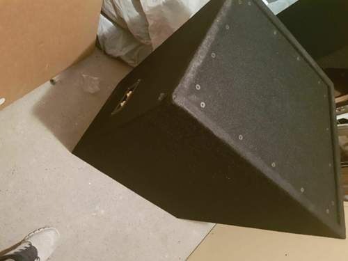

Reicht das Volumen aus? Sieht mir nach etwas zu wenig aus für die 2 Subs... kann aber auch täuschen, kann mir gerade nicht den Gesamtaufbau vorstellen.
HTC
Das sind 2 mal 50 Liter.....hab ja die subs und das gehäuse direkt von Audio System gekauft. Ich glaube sonst würden sie es nicht anbieten oder?
Ah OK, dann täuscht das Bild etwas...
HTC
@muriman schrieb am 25. Juli 2017 um 20:38:42 Uhr:
..schließe sie so an, wie es in der Beschreibung der Subs steht..
Und daran denken, die Subs müsen sich erst "einlaufen", d.h. nicht sofort
aufdrehen, sondern langsam, sich "hoch tasten", sonst reißt die Mebran
schneller als Dir lieb ist.. 😉
