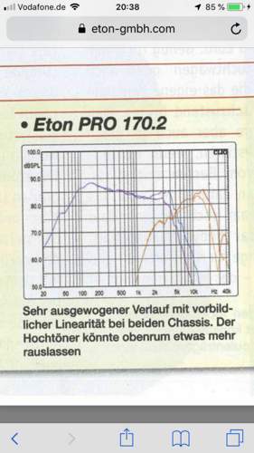

Sooo ich bräuchte dann noch mal eure Hilfe, ich bin mir ein wenig unsicher beim Einpegeln.
Ich habe ein wenig Angst, die Tweeter einzupegeln.
Die Tweeter sind an der Endstufe auf Minimum eingestellt.
Die Woofer und der Subwoofer sind auch noch nicht an ihrer Grenze.
Ausgangsleistung laut Bedienungsanleitung des Radios: 4 Volt
Eingangsempfindlichkeit laut Bedienungsanleitung der 4 Kanal Endstufe: 0,3 - 5 Volt
Also wird da wahrscheinlich eh nicht viel mit Aufdrehen sein, also ich meine, dass die Einstellung an der Endstufe relativ weit auf Minimum richtig sind?

Was mich wundert, warum sind die Pegel Einstellungen bei der Klang Ausrichtung auf der Fahrerseite trotzdem links höher als rechts? Ich hätte eher gedacht, dass er rechts auf 0dB lässt und mit der linken Seite ins minus geht?
Und die Trennfrequenzen wundern mich ein wenig Subwoofer und Woofer ist ja noch ok, aber Woofer und Tweeter verstehe ich nicht ganz, ich hätte gedacht, dass ich mit meiner Einstellung schon recht nahe an die richtige Einstellung komme, aber 8kHz hätte ich nicht erwartet. Laut der Bedienungsanleitung des Eton Sets liegt die Trennung mit der Beiliegenden Weiche bei 2,4kHz.
Ich hoffe ihr könnt mir helfen.
Kevin
Die woofer mit bis zu 8 kHz ist ok aber die Hochtöner sollten so zwischen 1 u 2 kHz Anfangen siehe Anhang
Also die Hochtöner eher so, wie ich sie vorher eingestellt hatte?
Das Einpegeln der Hochtöner finde ich irgendwie kritisch, verzerren die hörbar oder werden die dann einfach zu schrill?
Das ist von Hochtöner zu Hochtöner unterschiedlich ich würde den woofer zwisch 7& 8 auslaufen lassen und den Hochtöner bei 1-2 anfangen lassen und den Pegel langsam dann anpassen so wie es einen am besten gefällt einfach mal verschiedene Titel Jahren mit stimmen und dann anpassen
Beim Einpegeln aber erst die Woofer alleine, dann die Hochtöner alleine? Danach beide zusammen, schauen ob es passt und danach den Subwoofer anbinden?
Ja so zu sagen ich stelle über den dsp mir die Grundwerte erstmal ein sprich Frequenz wo sie spielen sollen und die Entfernung und dann halt die Feinabstimmung mit den gehör und wo ich den Mittelpunkt haben möchte
Okay alles klar. Werde morgen mal testen.
