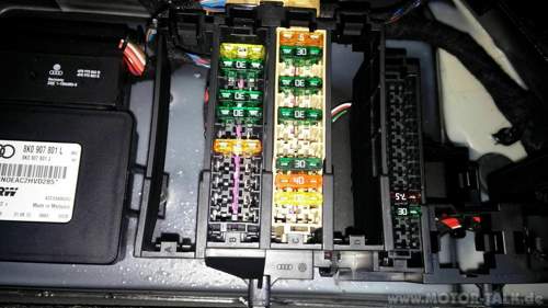

Hi Thomas.
Also ich war mit meinem Auto bei acr. Der hat mir netterweise gesagt welche Kabel die Lautsprecher Kabel sind ( hinten links im Kofferraum hinter der Abdeckung) . Da darfst du nicht die falschen anzapfen! Weiß nicht wie das bei deinem Modell ist aber bei meinem gibt es da auch lichtleiterkabel. Und wenn man die durchtrennt wird's teuer hat man mir gesagt. Habe auch im Netz zur Sicherheit nach einem belegungsplan des quadlock Steckers gesucht.
Ich wollte die Kabel für die hinteren lautschprecher anzapfen. Habe im netzt gelesen das man den sub Dan durch die Front/rear Einstellung am Radio noch besser justieren kann.
Die habe ich dann mit sogenannten stromdieb Klemmen angezapft. Um die Eingänge vom Verstärker zu speisen. Die Remote Leitung habe ich ebenfalls mit einer stromdieb Klemme von der 12 v Steckdose im Kofferraum geholt. Ist sehr einfach weil alles halt im Kofferraum liegt und man nicht meterlange Kabel irgendwo hin ziehen muß. Das hat nur einen Nachteil. Sobald die Zündung aus ist schaltet sich auch der sub aus. Das ist für mich aber nicht schlimm.
Den Verstärker Habe ich einfach in das Fach gelegt wo das Pannenset untergebracht ist. Der sub steht einfach im Kofferraum. Ist beim A4 ja genug Platz.

kannst du genau sagen wo du das Zündplus der Steckdose angezapft hast ? Rechts hinten? welche klemme ?
Ich bin direkt an die 12v Steckdose gegangen. Wenn du die aus der Verankerung nimmst hast du da die Kabel frei liegen. Ich schau mal ob ich später mal ein Foto hochladen kann.
ich habe im bordbuch nachgehschaut, wo die steckdose normalerweise angeschlossen ist. Ist alles dauerplus -.- ich habe meine Anlage schon fertig, läuft auch wenn ich diese über die Steckdose schalte. Nur schaltet nicht ab :/
Hmmm. Also meine Steckdose ist nicht mit Dauer plus versorgt.
Wenn deine Anlage nicht abschaltet musst du aufpassen das es dir nicht die Batterie leer zieht
ich habe ja weiter oben das bild hochgeladen. sieht es bei dir auch so aus ? alle 3 leisten haben 12V Dauerspannung bei mir
So schaut es bei mir aus. Bin gar nicht an die leisten gegangen.
Wieder etwas was ich nicht bedacht habe. Tja wie gehtsie denn an???
Der High Low Adapter erkennt das Signal und schaltet über das Remotekabel die Endstufe an.
