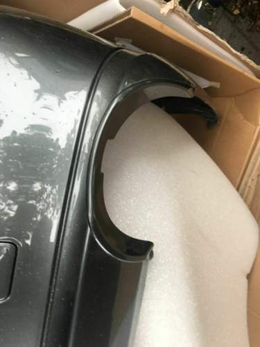

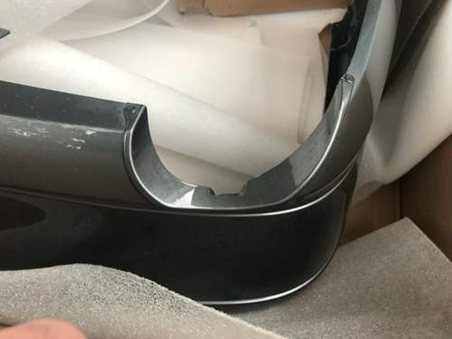

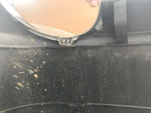

Ich wollte mal nachfragen ob es einer weiß wegen diese Stoßstange die habe ich vor kurzem erworben ob die Original von Sportpaket ist oder ob man nur die rausgeschnitten hat und man die Blende aufgesetzt hat vielen Dank lg john
