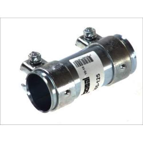

habe einen 530i BJ03 mit undichtem Endschalldämpfer und habe auch einen neuen gebrauchten ESD und eine passende Auspuffschelle zum verbinden da. Nun bin ich aber kein Profischrauber, denke aber das ist keine Raketenwissenschaft und frage aber lieber nochmal vorher hier nach worauf man achten muss, damit alles klappt wenn er auf der Hebebühne ist.
Also das Auspuffsrohr schneidet man mit der Flex im montierten Zustand des alten ESD durch, auf die Länge damit es mit den neuen ESD zusammenpasst, löst 2-3 Schrauben am alten ESD, entfernt ihn, macht den neuen ESD dran und verbindet es mit der Schelle, richtig? Und der TÜV winkt das durch, dass das nun mit einer Schelle verbunden ist, ja?
Ist es so einfach wie es klingt?

Haargenauso läuft das ab wenn man einen Endtopf wechselt.
Festschweissen wäre ja auch etwas aufwändig.

Ja, Rohre werden stumpf angeschnitten.
Nenn sich Rohrverbinder
Rohrverbinder
Ja ok, den erwähnte ich ja bereits, damit geht das. Der wurde oben aber nicht erwähnt daher mein Stutzen:)
Bissel Auspuffdicht sollte man aber auch hier zu Hand haben und die Stellen wo die Schelle drüber kommt sollte sauber und möglichst glatt sein. Sonst wird das mit dicht schwierig.
Völlig korrekt.
Ein Tipp den ich dir nahe legen möchte, benutze gun gum Auspuffdichtmasse.
Dick um die Rohre schmieren, Rohrverbinder drauf, warm fahren das ganze, härtet bei Hitze aus und dein Auspuff ist 100% dicht.
Geiles Zeug.

Habe die Halterungen dran gelassen. Gummis mit Öl eingesprüht und habe den ESD abbekommen.
8cm Rohrverbinder drauf geschraubt, alles fest und dicht. Keine sonstigen Dichtmittel und Pampen verwendet.
