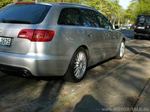

Hallo Leut,
was hält Ihr davon?
hab grad ne kleine Fotomontage gemacht, sind die Blenden von Daimler z.B. S Klasse Mopf.
Bin grad am überlegen, ob ich das mach.
Eure Meinung bitte.

Original geschrieben von jeraldy
Hallo Leut,was hält Ihr davon?
hab grad ne kleine Fotomontage gemacht, sind die Blenden von Daimler z.B. S Klasse Mopf.Bin grad am überlegen, ob ich das mach.
Eure Meinung bitte.
Sorry, finde die an der S Tonne hässlich und am a6 noch mehr. Passt gar nicht von der Formgebung. Runder hintern und eckige Endrohre, die viel zu gross fürn Dämpfer sind. Wenn dann ein Auto hinter dir steht, sieht man auf 1000 Meter, dass nur ein mini Durchlass in den Topf geht.
Ich für meinen Teil finde die RS Rohre am schönsten in schwarz - wobai auch hier geklärt werden muss, wies ausschaut wenn man von hinten rein schaut. Halt den Pott scwarz machen und aufflexen :/
Mit besten Grüßen
CindeR

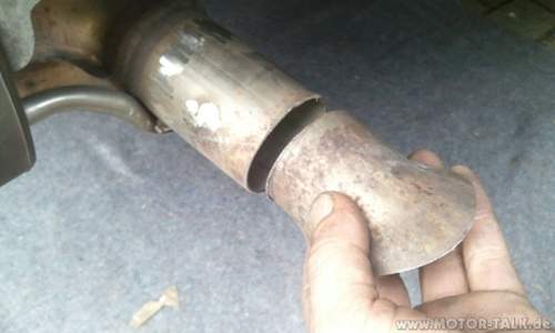

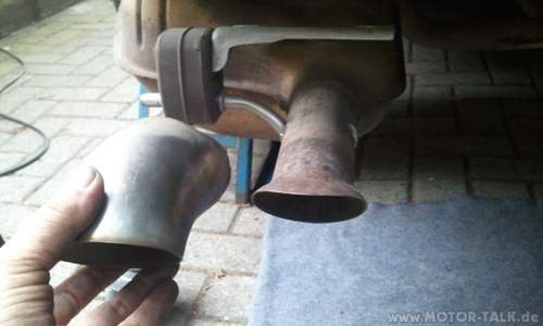

Passen eigentlich die am 2.7 TDI VFL ?
Ja passt, eine bebilderte Step-by-Step Umbauanleitung für den VFL wollte ich noch ins A6-Wiki stellen, derzeit gibt es nur Zusammenfassung in einem anderen Forum. Bin aber wegen Urlaub und Krankheit nicht dazu gekommen. Ich habe auf 90mm FOX Endrohre umgebaut und sieht mit dem S-Line Exterieur einfach nur nach 😁 aus Jedoch ist es beim S-Line eng.
Der Umbau insgesamt dauert etwa 2-3h inkl Bierchen.
Warum sollten die nicht passen.
Anpassen musst du sowieso da die alten blenden (die krücken) runter müssen und vom orginalen eine stück ab. Siehe bilder

D.h. ich säge das krumme Stück hinten ab und klemm die neuen geraden Endstücke dran?
Klingt recht simpel, kann man das auch als Laie machen?
