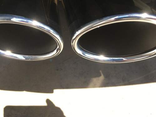

Endrohre S5 angefressen nach 1 Woche Winter
Ich könnte echt kotzen!!!
Hab gerade beim wöchentlichen Reinigen der Endrohre eine ziemlich erschreckende Entdeckung gemacht...
Audi schaffts anscheinend nicht mehr, winterfeste Autos zu bauen ??
Nach nur einer Woche Streusalz sehen meine Endrohre total zerfressen aus, seht selber auf den Bildern.
Das kann doch nicht sein, das Auto ist gerade mal 5 monate alt und bis vor einer Woche waren die Rohre nach dem putzen absolut makellos.
Was soll ich jetzt tun?

Bei meiner Abholung vom S5 habe ich direkt vor meinem ersten Motorstart eine Glaskeramik an allen vier Endrohren aufgetragen. Somit sehen meine vom S5 jetzt auch mit ein paar mal Salz noch aus wie neu. Hoffe das bleibt so. Der nette Herr bei der Abholung meinte dann zu mir "Also ich habe schon viel gesehen, aber das jemand seinen Auspuff in der Auslieferungshalle versiegelt bisher noch nicht"..hatte dann ein wenig geschmunzelt. Reinigen lassen sie sich nach dem Abkärchen ganz einfach mit einem Küchentuch bis auf den letzten Fleck.
Beim GTI habe ich erst nach den ersten 600 km mit einem Wachs von A1 (also sehr günstig) erstversiegelt und dann immer mit Neverdull (oder wenns hartnäckiger wurde - Edelstahlreiniger aus der Küche) geputzt und immer danach mit A1 versiegelt. Bild zeigt meine GTI Blenden nach 75k km und 4 Jahren (auch immer im Winter gefahren).

@HXepPy schrieb am 12. Juli 2018 um 17:56:51 Uhr:
Update:
ich wurde heute auf der Arbeit vom 🙂 angerufen.
Ich bekomme die Endrohe / Töpfe beide komplett neu!
Bekomme in 3 - 4 Wochen einen Termin. Sie hatten ja am Montag Fotos gemacht und dem Außendienstler geschickt.
Der hat Kontakt mit Audi aufgenommen, es war wohl 1 Woche vor mir auch einer da und da haben sie auch Fotos gemacht.
Audi hat dem Außendienstler erst abgelehnt und hat gesagt wir hätten flasches Reinigungsmittel oder falsch gereinigt.
Das konnte der Außendienstler aber wiederlegen und sagte die Leute haben alles richtig gemacht das ist definitiv ein Materialproblem.
Lange rede --> es waren jetzt 3 Leute die sich bei meinem 🙂 beschwert haben.
Wir bekommen jetzt alle 3 diese neuen Teile verbaut.
Nach Nachfrage von mir wie alt die seien, sagte der 🙂 das wir jetzt die aktuellsten von Audi zugeschickt bekommen...die quasi jetzt neu gekommen sind, also 1 Jahr später als die, die ich am 6.7.17 bei der Abholung am Auto habe.
Hoffen wir mal das sie am Material was geändert haben sonst weiß ich jetzt schon wo ich im Frühjahr 2019 wieder bin 🙂

Hatte heute einen Termin beim 🙂 , da ich meine Endrohre und Scheppern der B&O Anlage reklamiert habe (mein S5 ist von 11/2017).
Auto war den halben Tag dort, bekomme zwei neue Endtöpfe und nen neuen Lautsprecher.
Hab aber erst in 4 Wochen wieder nen Termin, da beides momentan lange Lieferzeiten hat.
Kurzes Update
Hab gerade den S5 geholt.
Bekomme 2 neue Endtöpfe nächste Woche. Audi hat sofort zugestimmt. Meiner ist Bj 7/17 19800km
Bekomme im September auch neue Endtöpfe auf Garantie (bei ca. 25,000 km). Bin mal gespannt, ob die aus einem anderen, wintertauglichen Material gefertigt sind.
Soll anscheinend polierter Edelstahl sein und nicht mehr Chrom. Zumindest ist die Magnetprobe bei mir negativ, sprich der Magnet haftet nicht = Edelstahl (S5 Cabrio BJ 06/2018)
