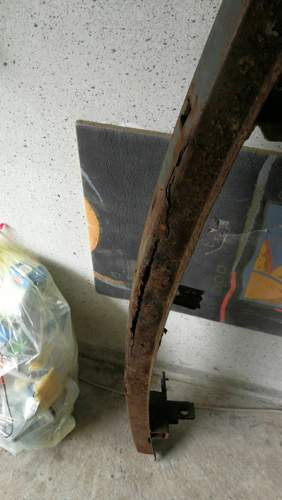

Heute beim TÜV , durchgefallen , hinterer Stoßstangen Träger durchgefault , zum Glück beim schrotti einen gebrauchten passenden gefunden . Nacher geht's zur Wiedervorführung . Ansonsten war der Prüfer begeistert !
